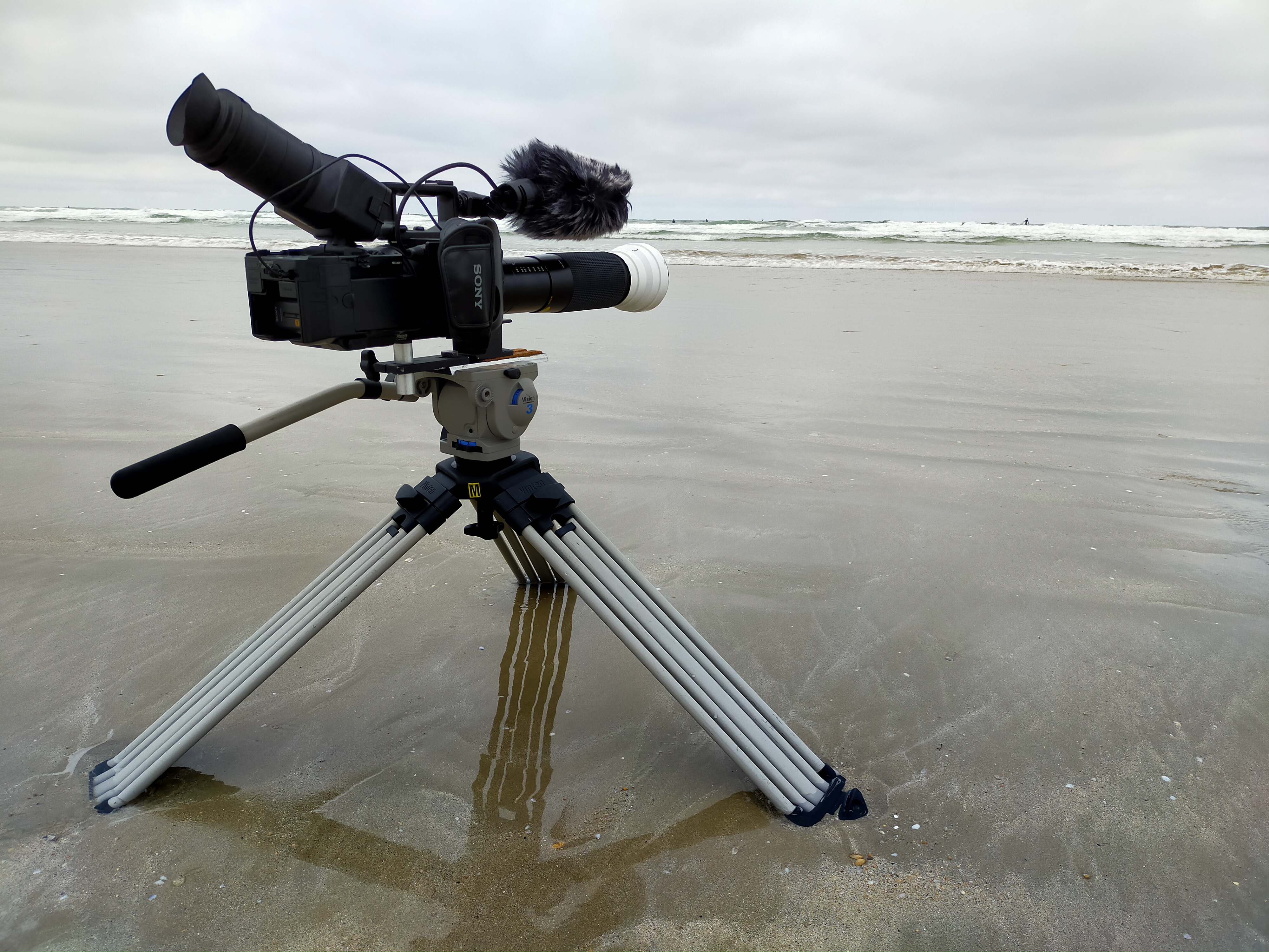

    :cry2: Mais tu as tout faux ...dur mais vrai... ce n'est pas un trépied vidéo mais un :
    " Benro Mach3 TMA18CV1 se destine aux photographes ..Les numériques"
    >>> Test Trépied Benro Mach3 TMA18CV1 - Les Numériques
    1) a minima il faut pouvoir orienter l'horizontalité de la tête indépendamment du déploiement différent des pieds....donc un bol** (** ou équivalent) avec un niveau à bulle.
    2)
    C'est un bon point, plus il sera bas plus il sera stable ...
    Par contre impératif, pour ceux qui dispose d'un tube central, ne jamais l'utiliser ou au stricte minimum.
    Tu le sais, comme toi j'utilise une Sony AX700 ..
    j'ai un gros trépied (depuis des années ) pour ma grosse caméra je le trouve un peu surdimensionné pour cette petite chose.
    J'ai donc acquis un trépied adapté ...il est d'une souplesse/efficacité d'usage quasi infini ..
    Je ne peux que te le recommander ..
    Manfrotto MVKBFRTC-LIVE Befree Live - Fermeture Twist MLock - Rotule Fluide MVH400AH pour Caméscope max 4kg - modèle "Carbone"
    (promotion 234 € versus 380€)
    >>> Manfrotto MVKBFRTC-LIVE Befree Live Trépied de Voyage - Fermeture Twist MLock - avec Rotule Fluide MVH400AH pour Réflex, Hybride, Compact, Caméscope max 4kg - Carbone : Amazon.fr: High-Tech
    Et ..il peut fonctionner à l'envers :good:
    Attention déployer au maximum il faut l'alourdir en lui accrochant un sac avec sable ou bouteilles d'eau
    Bertrand :jap:
