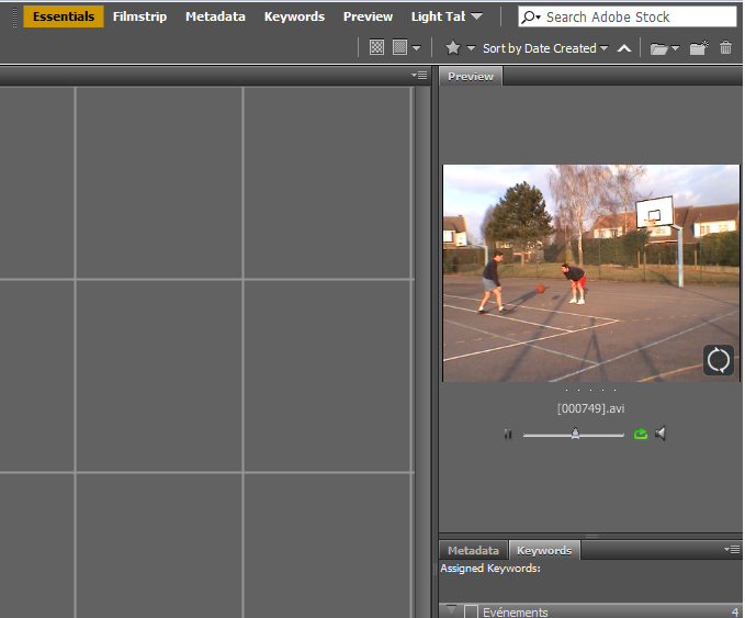

  12. moutchou
    117
    Salut,
    Si si tu as le "souci" également :)
    En fait il n'y a pas de problème pour demander à Bridge d'ouvrir les fichiers, et dans ce cas effectivement il va lancer l'application dédiée, que ce soit WMP, MediaPlayer Classic, VLC ou je ne sais quoi.
    Mais si tu regardes dans la preview (en haut à droite), Bridge n'affiche pas les icônes de lecture, tel qu'il le fait pour un fichier AVI par exemple:

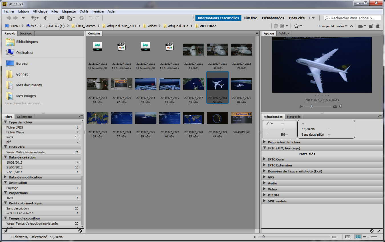

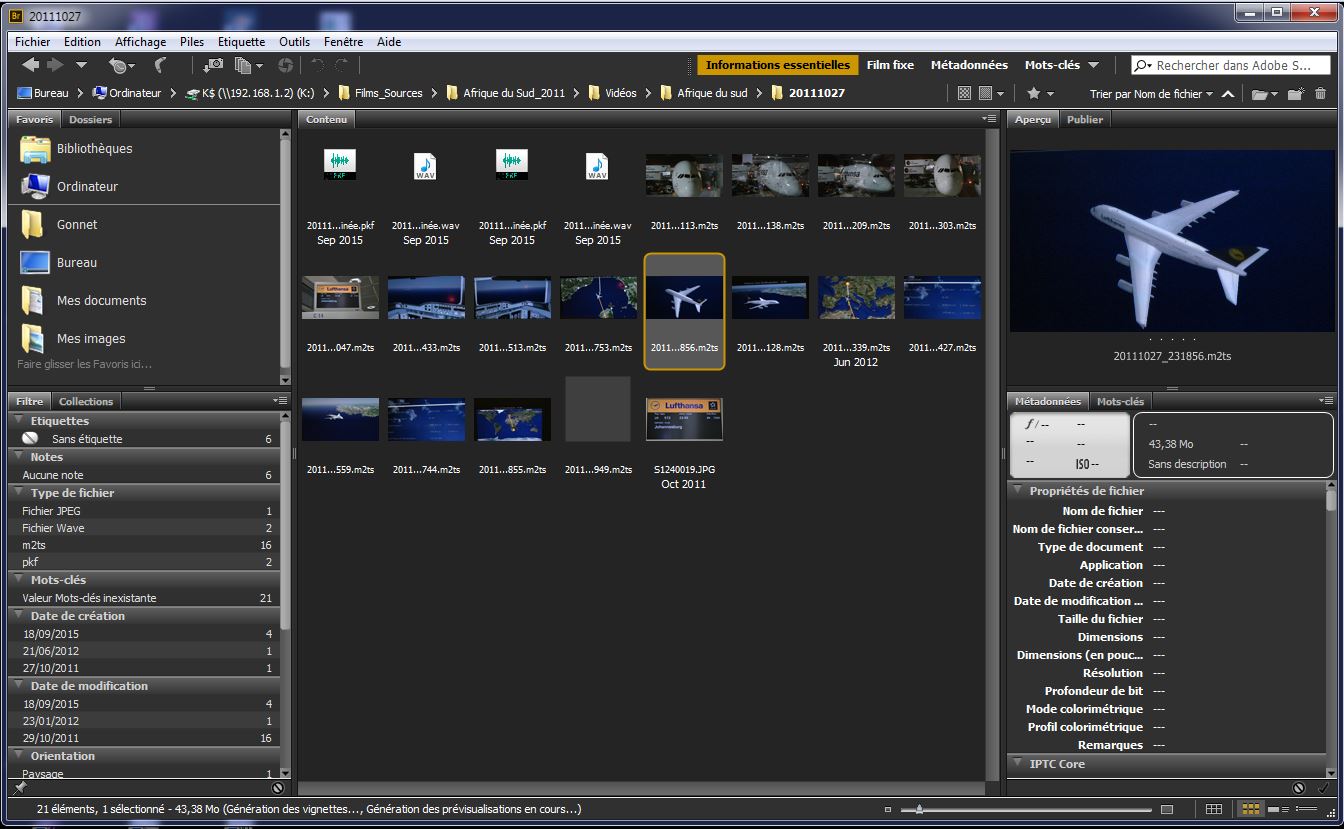

  13. ogt
    Bien sûr que si !,
    La j'ai du prendre l'image dans une machine virtuelle (sinon la copie d'écran ne prend pas la vidéo).
    Voila avec la vidéo et les icones (autre méthode de capture de l'écran)
