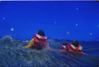

    Pour répondre à la question de Texoman il n'y a pas besoin d'avoir un studio entier rempli de fonds verts. Il sufft que le personnage à incruster soit sur fond vert.
    Je m'explique : le fond vert sert à détourer le personnage (ou quelconque objet placé devant) à l'aide d'un programme de keying (j'utilise le plugin Primatte Keyer pour After Effects). C'est pour celà que ce fond peut être à peine plus grand que ton perso. Il te suffit alors de créer un masque pour supprimer la partie au delà du vert (qui ne contient alors aucun élément destiné à être incrusté) et de supprimer le vert (keying). Note : le perso ne doit jamais "sortir" de cette zone verte, et l'éclairage du trucage devra correspondre avec l'éclairage du tournage pour que l'effet ne soit pas perceptible.
    Pour savoir où se trouve telle ou telle maison il faut que tu saches par avance comment sera composé ton décor (la maison est à 5 mètres du perso, il regarde le premier étage situé à 3 mètres du sol...). Tu places ensuite des marqueurs à ces endroits dans ton décor réel (plots, balles de tennis,..) pour que l'acteur puisse avoir une idée du futur décor. Celà te permettra également de bien mettre en place ton trucage
    L'idéal est de filmer en plans fixes. Mais dans ton cas il te faudra un logiciel de motion tracking (dans mon école j'utilise boujou 3, excellent) qui "suit" des points précis pour recréer une caméra virtuelle qui aura les mêmes propriétés (focale, hauteur au sol,...) et les mêmes mouvements que ta caméra lors du tournage. A savoir que ce programme a été utilisé par Weta Digital pour le Seigneur des Anneaux, donc programme cher mais très simple à utiliser. Sur certains bonus de DVD (type StarWars) tu peux voir apparaître des croix sur leurs fonds bleus. Ce sont ces croix que ce type de logiciel va suivre.
    "L'inconvénient" c'est que Boujou et les autres programmes de motion tracking exportent la caméra virtuelle vers des programmes 3D uniquement, type 3DS, Maya, XSI,... donc demandent une petite maitrise de ces programmes.
