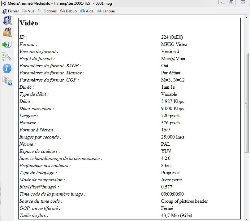

  15. ogt
    Bizarre car Media info le donne pour progressif, bien qu'il soit effectivement entrelacé, et normalement la SD c'est ligne du bas d'abord,
    et bien en 16/9 et on le visualise aussi en 16/9 dans tous les visualiseurs, mais en forçant 4/3 l'image me semble plus correcte (un peu difficile à juger).

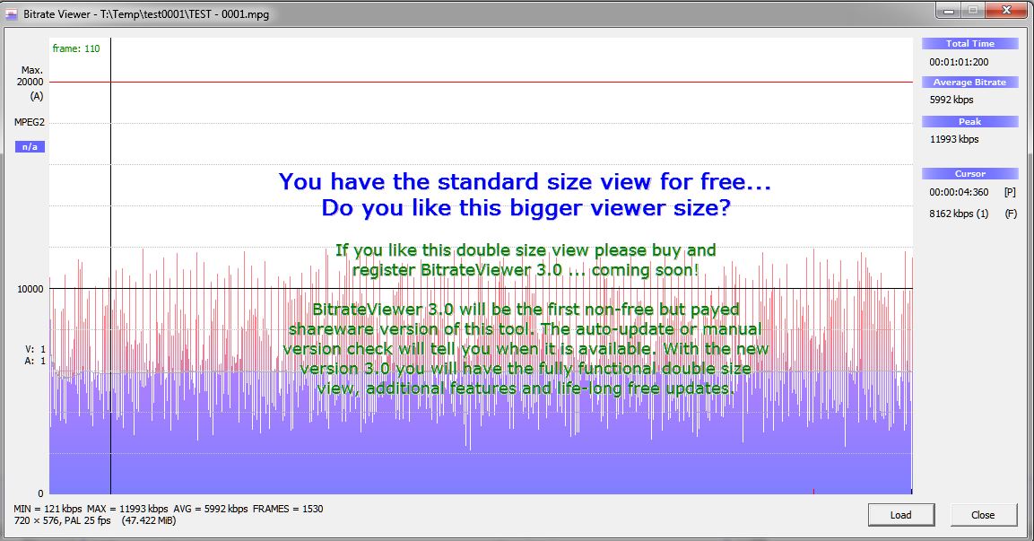

    Chez moi, Bitrate viewer donne :
    - Average : 5992
    - Max 11993
    ce qui cohérent avec ce qu'annonce mediainfo :
    Moyen : 5987
    Max : 9000
    Je pense que c'est le programme de capture qui est assez farfelu.
    Il faudrait essayer avec un autre utilitaire.
