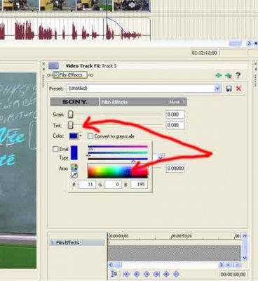

    Lapinos J'ai la version 6 mais je trouve pas ça le FX Magic boulet aurais tu des FX que je ne trouve pas? Est-ce possible de faire une capture. Besoin de petit dessin aujourd'hui (cerveau lent).

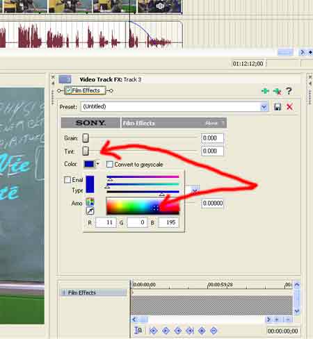

    Pour répondre a la question de Baruk il y a aussi dans les FX, Film effect: (voir capture) choisi ton bleu et ajuste ton curseur pour ajuster la profondeur de la nuit que tu veut en saturant le bleu.
