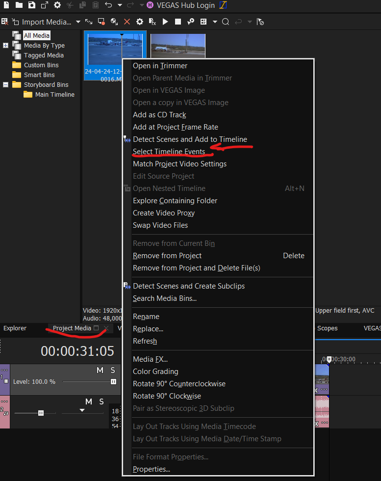

    Ma vidéo finale je la mets tout en haut, je glisse à chaque instant le bout de caméra que je décide de prendre dans la ligne du haut. A la fin il me reste donc une ligne de centaines de petits morceaux. Mais parfois je me rends compte après, que le son peut être un peu décalé par rapport à une vidéo, ou alors l'envie me prend de mettre un effet, une correction de couleur ou autre, à une caméra en particulier. Sauf que....
    Je ne sais pas comment resélectionner en une fois tous les petits morceaux d'un même fichier ... Je dois donc manuellement aller décaler chaque morceau un par un, ou affecter un effet sur chaque petite partie une par une.....

    Pour ajouter un effet à tous les morceaux issus du clip original B, aller dans la fenêtre media projet, clique droit sur le clip B et ajouter effet media.
    Pour sélectionner tous les morceaux issus de B sur la timeline, clique droit sur B dans media projet et choisir selectionner événements.

    merci pour votre aide, malheureusement je n'arrive pas à vous suivre, qu'appelez-vous fenêtre media projet ? en clic droit "select events to end", ça me selectionne toute la ligne y compris les morceaux des autres medias , hors je ne voudrais une selection que des bouts issus de la même video ?? merci d'essayer de me comprendre en tout cas !

    Right click sur le media dans la fenetre "Project Media"
    Selectionner "Select Timeline Events"

    Ok merci j'essaierai de faire apparaître cette fenêtre que je n'ai pas ou plus j'ai dû l'enlever y'a des années. A moins qu'elle n'existe pas sous Vegas 15. Merci.
  8. Warzooboy
    Merci vraiment, tu as résolu mon problème !! J'avais désactivé en effet depuis longtemps l'affichage de Projet Média !! Un grand merci à toi tu me débloques et me fait gagner un temps monstrueux !!
