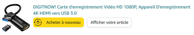

  7. WillyB
    300
    Bonjour, j'ai essayé avec un dongle HDMI SUB mais ça ne fonctionne pas aussi bien qu'avec le firewire. Le taux d'image est beaucoup trop lent.
    Voici ce que j'avais acheté.
    Était-ce un mauvais choix SVP ?
  8. giroudf
    +891 / 4 050 / -39
    je ne comprend pas vraiment ce que tu appelles "Le taux d'image est beaucoup trop lent."
    si ca rame quelque part, c'est pas dans le dongle, mais plutot dans ton PC.
    est-ce que tu utilises bien un port usb3 ?
    tu entres en HDMI dans le dongle ?
    avec quelle applications tu enregistres l'image ?
    Ces dongles peuvent utiliser pas mal de CPU, surtout en USB3, des fois ils marchent mieux en USB2.
    Il faut voir aussi si le port USB n'est pas partage avec autre chose ce qui empecherait d'avoir la bande passante requise.
