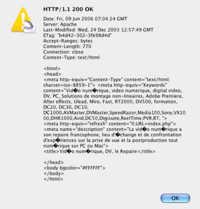

    execute ca (apres t etre assure d avoir coché "Autoriser l accces au reseau.." dans tes prefs):
    Code:
    var reply = "";
    var myConnection = new Socket;
    if (myConnection.open ("www.repaire.net:80")) {
    	myConnection.write ("GET /index.html HTTP/1.0\n\n");
    	reply = myConnection.read();
    	myConnection.close();
    	alert(reply);
    tu peux en trouver un similaire dans le scripting guide...ca devrait t afficher le contenu (enfin le debut) de la page d accueil de repaire
    j y connais pas grand chose a ce genre de programmation et cela m interesse moyen pour le moment....j ai pas trop de temps libre non plus pour approfondir mes connaissances à ce sujet :(

    Je savais bien que je l'avais vue ! :rire: Elle est où cette foutue option? Je la retrouve pas. :perplexe: Pourtant, j' ai RTFM.
    Update :
    Le script marche. Mais c'est le résultat est un poil déprimant. C'est une fenetre d'alerte.

  13. frequency
    365
    La fenétre obtenu est parfaite en fait ce que tu vois c'est du code.
    Tu obtien le nom du site entre les balises <tilte></tilte>
    Le corps de la page entre les balises <body></body>
    Le texte ce trouve entre les balises <font></font>
    Et les images entre les balises <img></img>
