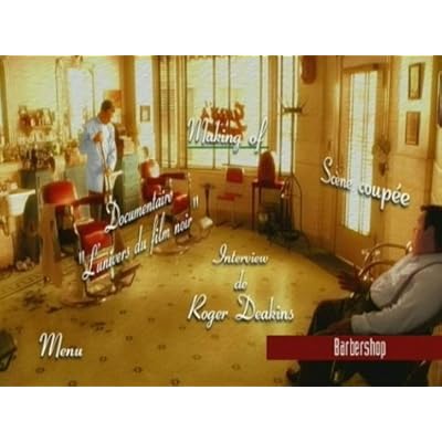

    Tu devrais voir comment a été tourné " the barber " des freres cohen, ça te donnerait une bonne idée de la version couleur. Le film en N&B et couleur dispo en dvd.
