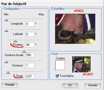

    Avec Premiere:
    Effets Vidéo > Transformation > vue de l'objectif
    Régler le rouleau à 90° (ou 180°), donner un petit coup de zoom.
