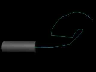

    31
    tu fais une spline qui determinera la trajectoire que le ruban va avoir. ensuite tu fais un cylindre qui est ton ruban. puis tu lui apllique le "modifier" 'definir trajectoire. apres tu regles le % d'avancement pour determiner le% de la longeur de la spline que ton ruban a parcouru

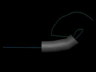

  3. gazoduc
    31
    la seconde image qui montre le ruban un peu avancé
    rq: la spline est ici visible pour te permettre de voir sa trajectoire

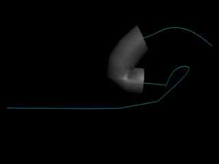

  4. gazoduc
    31
    et la dernieres images
    voila!
