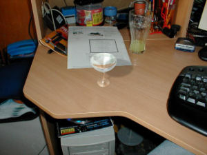

    Pour apprendre le systeme, j'aimerai juste reproduire l'effet suivant :
    j'ai pris une photo d'un bureau , et j'aimerai juste rajouté un verre 3D sur le bureau.
    a première vue, rien de bien compliqué , surtout que pour essayer, je serai deja content avec une image fixe.
    mais j'aimerai savoir comment faire (si c possible une explication pas a pas), pour que je verre ai l'air d'etre vraiment sur le bureau (donc, ombre du verre 3D sur le bureau, si il faut et comment utiliser le camera match de 3ds, ..) enfin, le truc pour que le verre doit bien integré dans la scene
    je ne sais pas non plus, quand je creer mon verre, comment mettre la camera pour qu'il soit bien a plat sur mon bureau quand je fait mon rendu.
    Je sais c'est basic peut etre mais faut un debut a tout, et je pense que si je comprend deja cette base la, j'aurai + facile pour aller + loin
    merci à tous
    j'adore ce forum

    re
    cool merci, ca marche pas mal
    je doit juste travailler sur mes lumieres pour un effet réaliste
    encore merci
