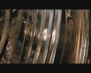

    J'ai un plan de 8s avec un personnage....jusqu'ici tout va bien, rien de compliqué....Ce personnage est assis et devant lui, deux ventilo tourne à contre sens...aîe...aïe....le "rien de compliqué" devient problème... En effet, je remplace le visage du personnage par le mien (incrustation chromakey, PIP, tranparence alfa)..tout est OK....il me reste plus qu'a faire passer mon incrustation.......derrière les ventilo......Oups....je bugs......mais comment faire pour faire passer mon élément d'incrustation derrière les ventilo.....la fonction Film fixe (entre autres... )...mais voilà je n'ai jamais travaillé avec du Film fixe....il s'agit certainement de créer dans la couche alpha tous les éléments de transparence....mais je ne sais trop....

  4. lolopictures
    1,000
    241
    Voilà la bête...
    Voici l'image....avec mon problème.....

    Salut je me permets de m'en mêler
    Car a ce que je lis
    Tu a le fond bleu donc tu a l'alpha
    Le soucis vas donc venir de la synchronisation de
    Ton 1er plan avec le 1er personnage
    Et le fond bleu sur lequel passe ton ventilo et te donne donc un alpha avec des niveaux de gris la ou il y a les palles.
    Si ton ventilo tourne synchro (ce qui m'étonnerais) pas de problème
    Sinon aucun calages possible tu est donc partis pour de l'image / image
    (8s = 205 images a 25is ou 197 a 24) c'est jouable
    Autre solution
    Puisque le ventilo tourne tu a un effet stroboscopique a l'endroit des palles ce qui est assez facile a refaire en effet num
    Tu ne gardes que la grille de ton ventilo tu crées un cache strobos que tu rajoutes entre la grille et ton personnage
    C’est une piste maintenant tu as les rushs tu peut essayer de gratter une solution autour de ça.

    Si tu as un fond bleu tu as un cache
    Il n' a pas de cromakey avec alpha, C'est en filtrant ton bleu que tu vas creer un masque.
    Si par contre tu n'as pas de fond bleu mais deux plans de ton ventilo avec 2 personnages different deriere
    il te reste la solution d'un simple fondu entre les 2 plans
    Donc dans un premier temps donne le detail des elements que tu as car la je ne sais plus.

    Salut lolopictures,
    je ne te donne pas la solution mais le début d'une technique qui peut s'averer "payante"
    1° étape (je supose qu'il n'y a pas de mouvement de caméra): masquer toute le fente entre les deux pales du ventilo ou on voit la tête du personnage, éventuellement animer le masque dans le temps s'il y a un legèr mouvement, avec outil plume , un petit "feather" sur les bords du masque
    2° superposer ta tête avec alfa channel, ET CHOISIR un mode de tranfert (il y a plusieurs dans AE) par ex PRODUIT
    3° ajuster les niveaux & teinte & etc sur le calque avec ta tête pour fondre dans l'ambiance....

    J'ai une séquence de 8s avec un gars qui se retourne pour vérifier le fonctionnement des ventilo.(plan fixe)
    J'ai moi, que me suis filmé sur fond bleu avec un angle et zoom qui correspond + ou - au personnage sur la séquence de 8s.
    Le but :
    Insérer mon visage à la place du personnage présent sur la séquence...donc au troisiéme plan (derriere les deux ventilo asynchrone qui tourne à contre sens)
