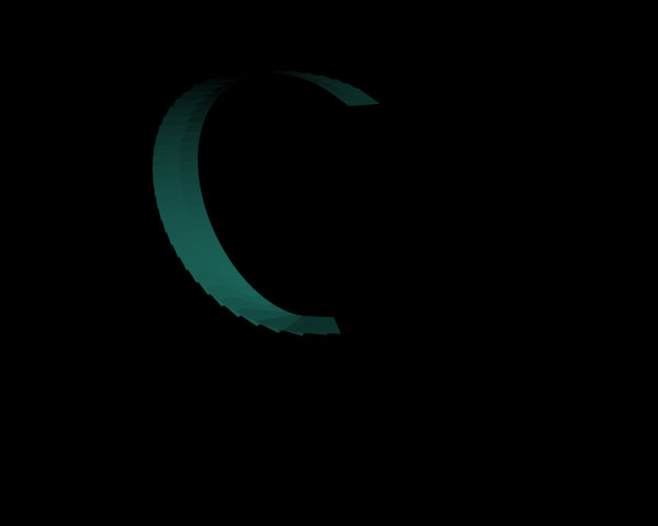

  14. oscarus
    477
    Voila ce que j'obtient en tenant compte de cette condition: ruban_vitesse_variable
  15. mikerinos
    596
    pas mal du tout vachement bien meme ... c'est vrai qu'avec plein de motion blur ca roule... :jap:
