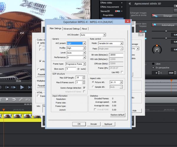

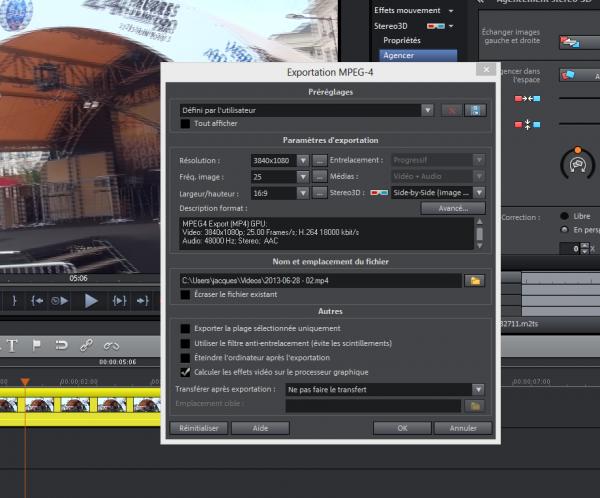

  3. jacquesvideo
    1 970
    948
    +18 / 23 / -0
    Essayer avec Magix pro X5
    Choisir Side by side 50%
    J'ai mis 18000 faudrait voir plus
    Voir PJ
    Cordialement
    Jacques

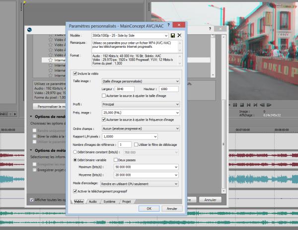

  4. jacquesvideo
    1 970
    948
    +18 / 23 / -0
    RE
    A essayer aussi avec Végas Pro pour moi 11
    Peut être aussi avec dessu-dessous
    Je vais tester prochainement car pour l'instant je monte mes 24 heures du Mans
    Samedi un mariage
    Mardi départ vers la Bretagne si le temps s'améliore, j'en ai mare.
    Ce ne sont que des pistes
    Cordialement
    Jacques

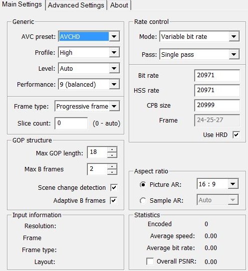

  6. ugol
    158
    Bonjour folfer
    Si vous avez le temps et l’envie, pourriez vous me dire vu que vous disposez de Magix pro X4 et X5 si vous avez constaté une différence de qualité visuel, non sur MédiaInfo, (je ne me fie qu'au résultat visuel) entre une gravure bluray en 24 im/s avec ma configuration sur X4 ci-dessous (mon meilleur résultat) et votre meilleure gravure idem en 24 im/s sur X5.( si possible la même séquence).
    Bien cordialement ugol
