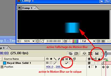

    C'est ce qu'on appelle un flou de mouvement : un Motion Blur.
    Pour le faire, soit tu as déjà une vidéo ou un comp sur laquelle tu appliques ton flitre RE Smart Motion Blur, soit tu fais ton anime toi même.
    Dans ce cas, le MB n'est pas un plug, mais bien une fonctionnalité d'AE.
    Ce que tu fais, tu animes ton element (position, par exemple), et tu coches le petit 'M' à côté du nom de ton calque. Tu viens d'activer le MB. Pour le voir à l'écran, tu dois aussi l'afficher. Pour celà, tu coches le 'M' en haut de ta Time Line.
    Et Hop, miracle ça marche...
  3. Reglisse22
    1 853
    Une petite image au cas ou...
