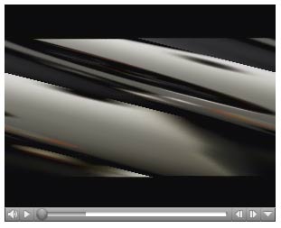

    sinon autre chose, ci dessous un lien vers une vidéo / Demo Reel,
    d'un studio de motion graphique, et je le poste pour illuster le probleme que j'ai parfois sur certaine video quicktime..
    a savoir une image brouillé (voir copie d'écran..) et CE, sur win2000, et WinXp... / qq'un a deja eu ce genre de problème, et de solution... / j'ai desintallé Quicktime, mais ca bug toujours.. (??)
    lien vers la vidéo / démoReel SyndromeStudio
    Merci !
