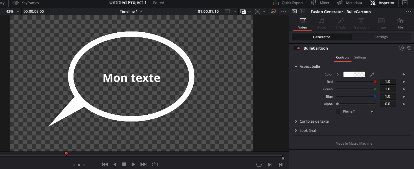

    Bien (parce que si t'étais précis, je ne serais pas obligé d'investiguer pour savoir ce que veut dire "j'ai rien qui s'affiche").
    Donc quand il est sur la TL, tu le sélectionnes et tu vois dans l'inspecteur de droite des paramètres, ok ? Comme sur ce screenshot

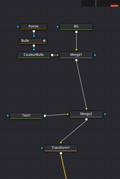

    Mais parce que ce n'est pas "une méthode", c'est simplement construire une bulle et une pointe dans Fusion (après je le transforme en macro juste pour qu'on puisse la retrouver directement dans Resolve).
    Les noeuds ? Pointe c'est un Polygone pas fermé, et bulle c'est Ellipse, Couleur Bulle c'est un Background

    Bon et là je bouge donc vous attendez pas à un tuto live 101, mais globalement dans les paramètres on peut modifier ce qu'on veut, il est où le pb ?

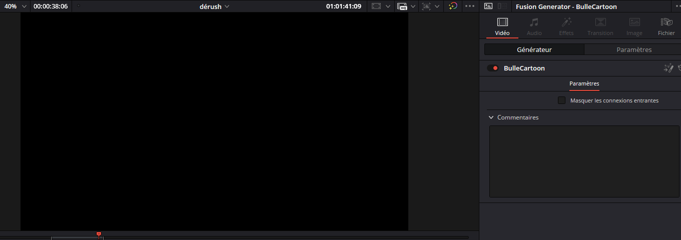

  14. Scalrium
    +0 / 1 / -1
    Après si ca t'emmerde rien ne t'obligeais a répondre hein...
