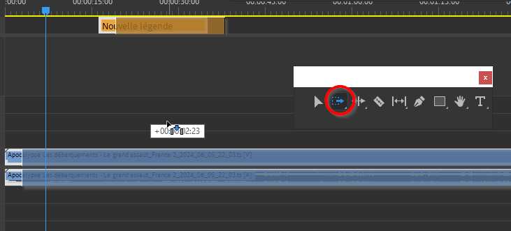

    Grand débutant sur Premiere. Merci d’avance pour votre aide.
    Je n'arrive pas à décaler les sous titres Capturep.PNG en même temps que la piste vidéo.
    Je sélectionne tous les sous titres avec la touche A (sélection piste ne amont) et la piste vidéo.
    Je décale (icône fleche droite rouge) mais seule la piste vidéo et audio se décalent

    Habituellement, les sous-titres sont liés à l'audio, pas à la vidéo.
    Comme sur tous les éditeurs, il suffit de verrouiller les pistes qui doivent rester synchro.

    Normalement pas nécessaire de verrouiller.... La touche A permet justement de sélectionner toutes les pistes video et audio, à partir du curseur (soit après, soit avant selon le choix) et l'ensemble se déplace avec l'outil A... 001936.jpg

    1) Il faut tout sélectionner (sélection avec la flèche de sélection )
    2) Il faut que les sélections soient liées.
    3) Il faut effectuer un clic gauche maintenu pour décaler (flèche bleue vers le bas) et non un clic simple (flèche rouge)
