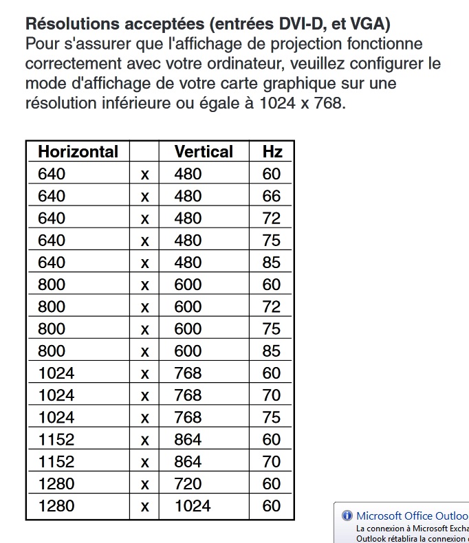

    Sur la doc que j'ai, les entrées DVI sont destinées à l'affichage PC avec des résolution informatique

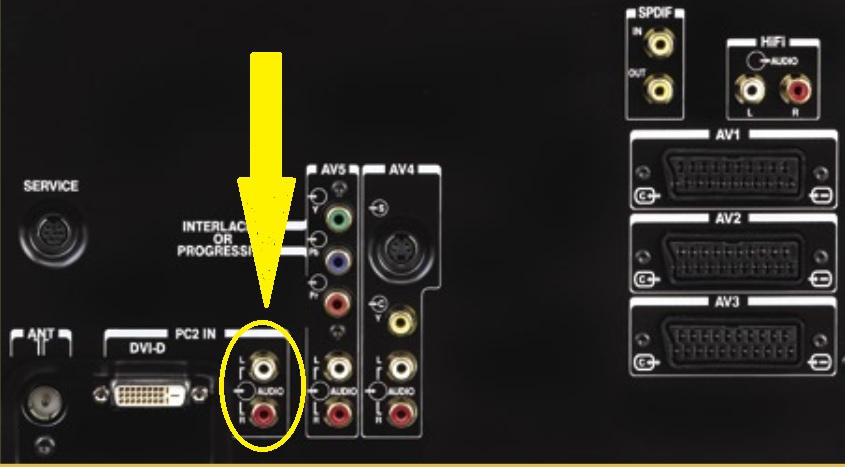

    Il n'y a PAS de son sur la fiche DVI-D seule. Le son, il faut que tu le sortes de ta box et que tu le rentres sur les deux CINCH sur le projecteur (sur les 2 fiches à côté de la fiche DVI-D).
    Comme ta box n'a pas de sortie audio analogique en CINCH, il te faut un convertisseur comme ce qu'a indiqué Saint Kro, avec aucune garantie que ça fonctionnera bien (selon comment ta box encode le son). Pour être certain que ça fonctionne, il faudrait investir dans un ampli home cinéma avec convertisseurs D/A, pour que tu puisses entrer en HMDI depuis ta box et sortir en Péritel via une sortie composite ou RVB et des sorties audio analogiques. Mais dans ce cas, vu le prix, autant acheter une TV:-)

    Je n'avais pas vu le lien de saint kro. Alors j'ai acheté ce genre de convertisseur pour le tester avec des hauts parleur externes et j'ai bien branché sur les prises à cotés du dvi mais aucun son ne sortait. J'ai trouvé ça très bizarre car normalement ca aurait du sortir des hauts parleurs externes non ?
