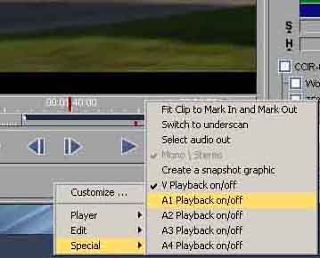

    1,000
    196
    je joins une image pour le fameux "special"
    peut etre quelques precisions:
    double clic gauche sur le clip sur la timeline, tu vois bien apparaitre une fenetre avec le clip en video?
    clic droit sur la fenetre qui vient de s'ouvrir et choix "special"
    le clic droit se fait sur la partie griséee à coté de la ou se trouve les commandes play...sur la photo jointe tu vois ce que ca donne.
    dis moi exactement ou ca coince chez toi?
    Nicolas
