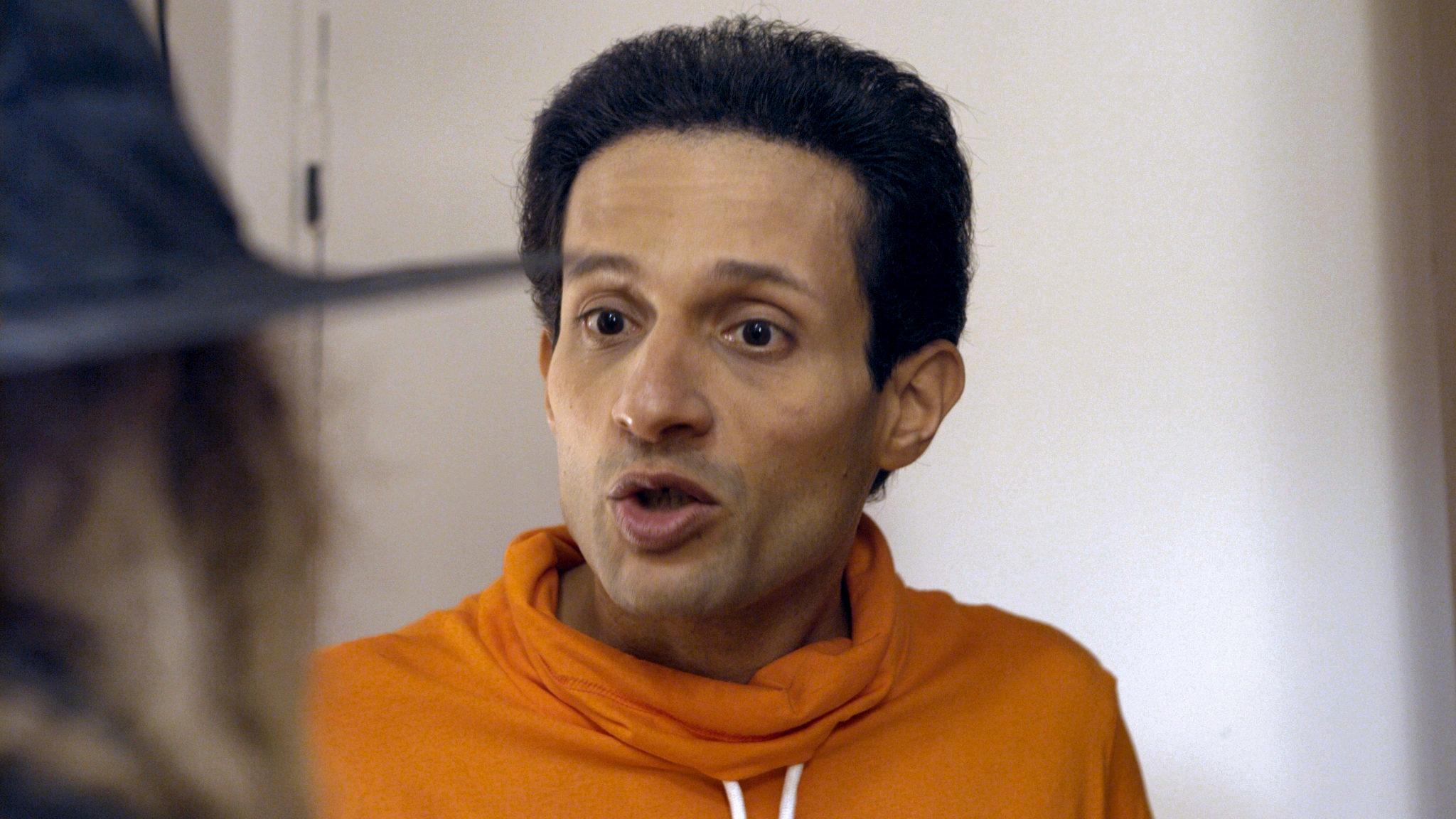

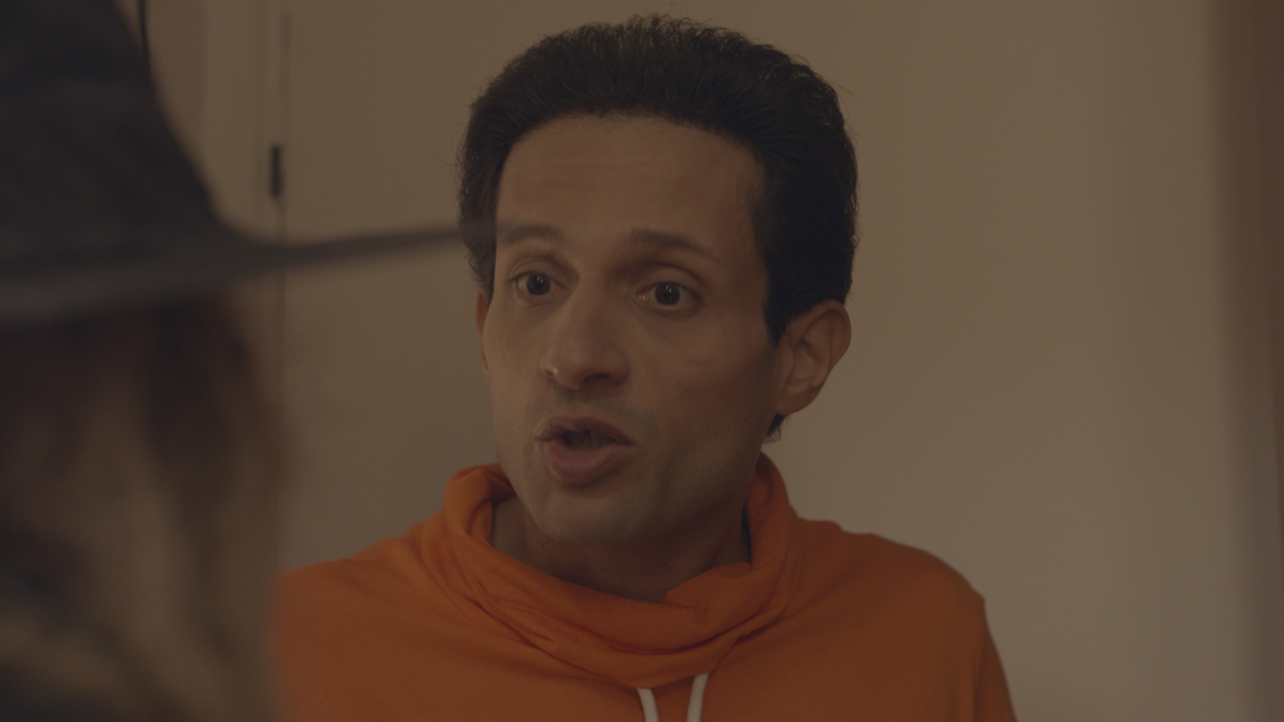

    Salut à tous !
    Premier post pour ma part sur Repaire :).
    J'assure la post-production d'une série. Pour la colorimétrie, le cadreur a tourné en blackmagic (modèle URSA Mini Pro g2 4.6k) avec des ISO entre 800 et 1200 selon lui en intérieur. Cependant PROBLEME, impossible pour moi d'arriver à un résultat convenable ! Je trouve les rushs de base très rouges et sous-exposés... A confirmer auprès de vous, je vous mets les photos avant et après étalo à la fin.
    Peut-être un LUT en particulier à ajouter dès le début ? Je n'en ai pas trouvé qui rehausse les couleurs et l'exposition comme je le souhaite...

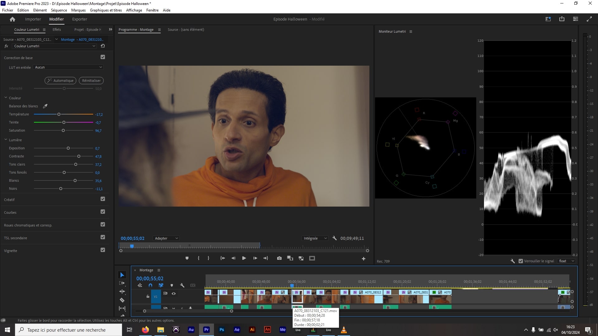

    Je travaille sur Première Pro mon étalonnage, je dois généralement augmenter tous les rushs de 08 voire 1.2 d'exposition, ce qui est assez conséquent et commence à déteriorer l'image...
    De même pour effacer ce fameux ton rouge ! Je dois ajouter du bleu à -35 voire -50 sur les corrections de base, puis jouer avec du bleu supplémentaire dans les réglages de tons clairs, moyens et foncés ou les courbes.
    L'étalonnage que vous allez voir a été fait en deux voire trois étapes : d'abord une colorimétrie simple pour aplanir ou regagner du pep's, ensuite un LUT AlexaV3 K151 sur un calque d'effet avec une opacité à 40% et un mode d'incrustation en Lumière Douce.
    SVP Donnez moi un maximum d'avis, d'infos, de reproches, je suis prêt à tout prendre si tel est mon destin
    Le réal n'est pas content du tout ahah ! Mais il ne sait pas sur qui rejeter la faute ; est-ce à cause de la lumière et des réglages de la caméra sur le tournage ? Est-ce que je suis en train de foirer complètement mon étalonnage ? Est-ce que quelqu'un m'entend ? Eh Oh ! Qu'on vienne m'aider !!

  3. Quentin Mix
    10
    Merci pour ta réponse ! Alors, c'est-à-dire ? La première image que tu as cité (pull orange) est étalonnée. Rien à redire dessus ? Je trouve sa peau si laide ! Et ces blancs... !
    Qu'en penses-tu ?
  4. giroudf
    15,400
    538
    19,862
    +857 / 3,821 / -37
    pas de chance , un nord-africain avec la peau jaune et un t-shirt orange...
    #4 giroudf, Oct 4, 2024

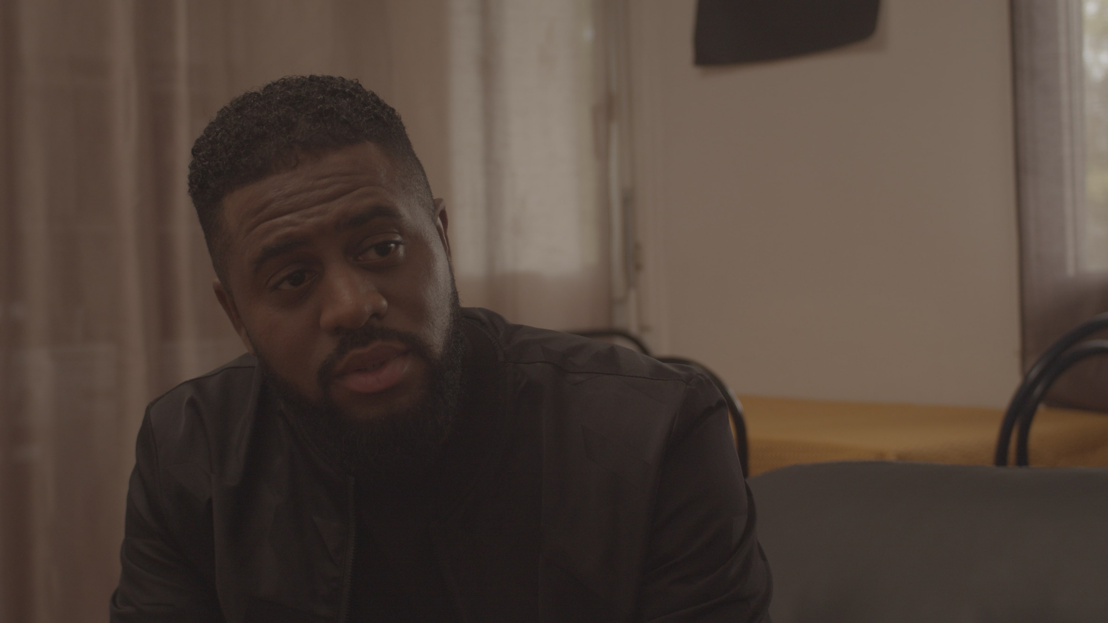

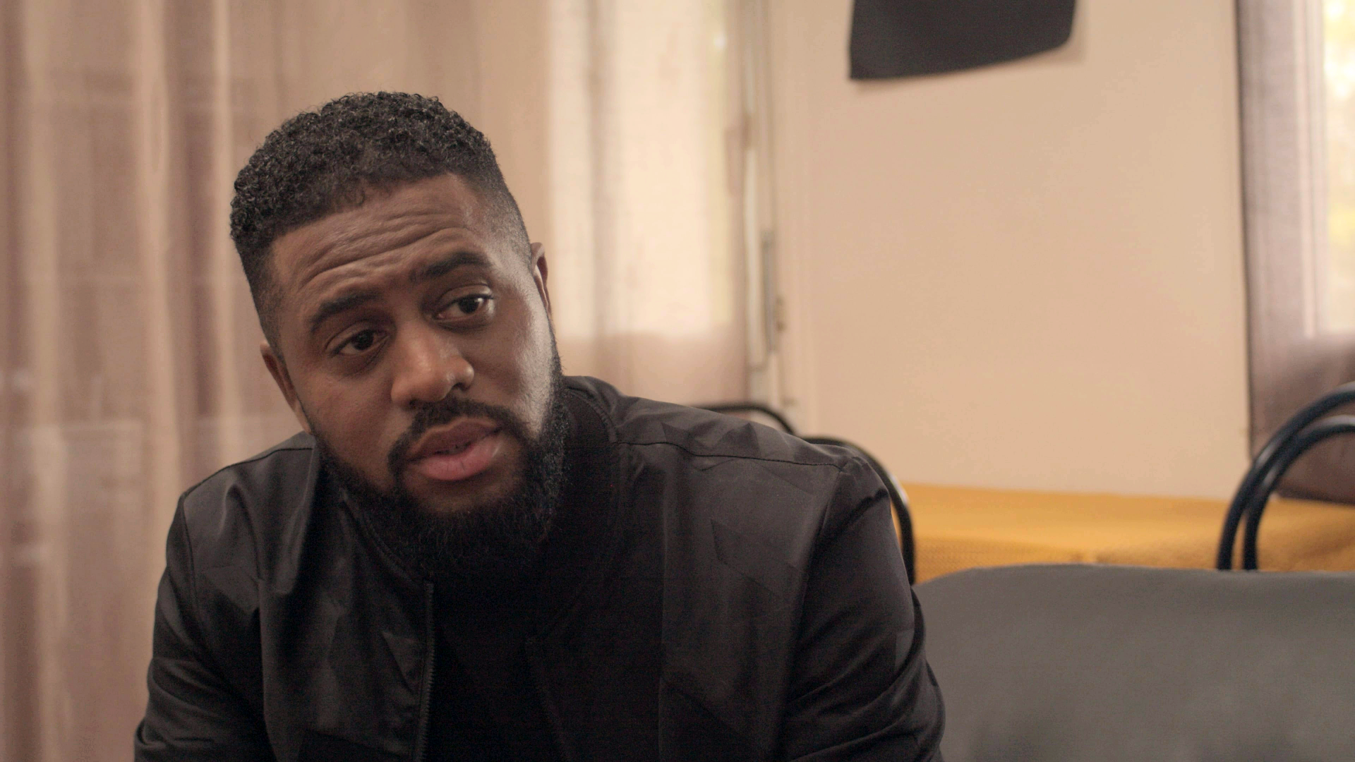

  5. giroudf
    15,400
    538
    19,862
    +857 / 3,821 / -37
    et la un black habillé en noir et en contre jour. il cherche la difficulté le dir phot

  8. Quentin Mix
    10
    Mais je trouve que tous les rushs de base ont un aspect marron et sombres, est-ce que ça provient de la black magic ?
  9. giroudf
    15,400
    538
    19,862
    +857 / 3,821 / -37
    t'es sure qu'il a pas tourné en Log, ce manque de contraste et cette image sombre, c'est typique d'un Log.
  10. Quentin Mix
    10
    Je lui demande et je vous tiens rapidement informé ! à moins que je puisse le voir quelque part ?
