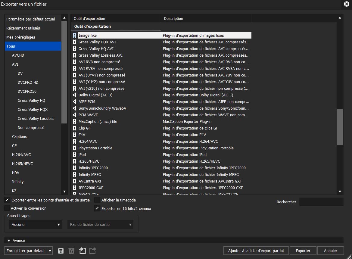

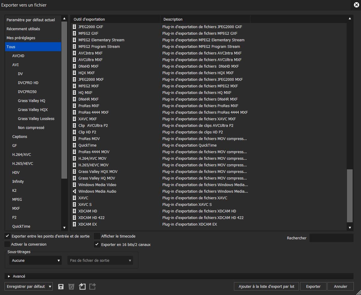

    :help: La majorité des principaux codecs ont disparu...voila la totalité de ce qui ce qui reste !
    J'étais en 9.5 ...j'ai imaginé un problème d'installation ….j'ai donc installé la 9.51...idem ..
    il y a comme un truc, "on ne nous dit pas tout" :o
    Si vous disposez de quelques lumières :idea: je suis preneur :jap:
    (Windows 10 ) Bertrand :perplexe:

    :hello: Non ..Mais ..tu m'as procuré une piste….
    Effectivement "activer la conversion" était coché mais grisé comme le sous menu "Avancé" ..
    j'ai du coup eu l'idée :idea: de valider un autre codec en l'occurrence GV HQX ... du coup Oh ! surprise
    les "grisés sont devenu "actifs "
    j'ai encore eu une deuxième idée :idea: & :idea: (ça fatigue !) j'ai validé (comme ça pour voir) XAVC ….
    Et …? ...tous les codecs sont réapparus :good:
    Va comprendre Charles ?! :perplexe:
    Bon un grand merci pour toi J.M. :jap:
    Bertrand ;)

    Non … c'était l'intégralité des codec accessibles .
    . l'ascenseur permettait de balayer à gauche les codecs proposés y compris les non "garnis" .
    .à droite la totalité de ceux offerts réellement
    Bertrand

    Effectivement il manque quelques codecs sur la liste. A ma connaissance et n'en déplaisent à certains Grass Valley à ajouté l'export JP2000, le prores444 (avec alpha), le codec Dnx d'avid (option payante pour pro et livré d'office avec workgroup) et un ou deux autres que je n'ai pas en tête. Ils annoncent que l'on peut complètement s'affranchir de l'installation de QT player depuis la 9.5 mais j'avoue ne pas avoir essayé sans.
    Bcauchy, les plug-in d'export proposé dépendent aussi de leur compatibilité avec le projet en cours.
    Giroudf au dessus se sont des préréglages.
    Voici les possibilité sur le projet en cours :

    En fait par défaut et logiquement Edius propose les formats d'export 100% compatibles avec les réglages de ton projet (cela évite quelques écueils).
    Si la personne qui exporte son projet souhaite un format en particulier qui n’apparaît pas dans la liste elle peu cocher la case "activer la conversion" et/ou changer les paramètres de son projet (dans la mesure du possible).
    J'espère que c'est un peu plus explicite comme cela.
    astuce : pour une qualité optimale lors de l'export, dans les paramètres de projet changez le format de calcul vers "Lanczos 3" à la place de "moyen et rapide" (par défaut).
