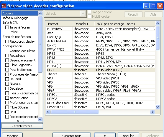

  13. jcgrini
    Conseiller Technique So
    5,970
    13
    7,909
    +1 / 1 / -0
    Yoda38
    tu l'as raté. c'est le 1er de la liste. vois la pièce jointe.

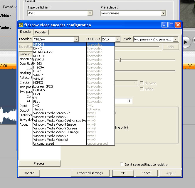

  14. Yoda38
    1,000
    73
    Pas chez moi !! ??
  15. Yoda38
    1,000
    73
    Ah oui je l'ai en décoder mais pas en encodeur !! Je ne comprend rien à ces codecs !!
