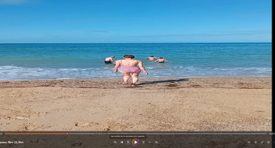

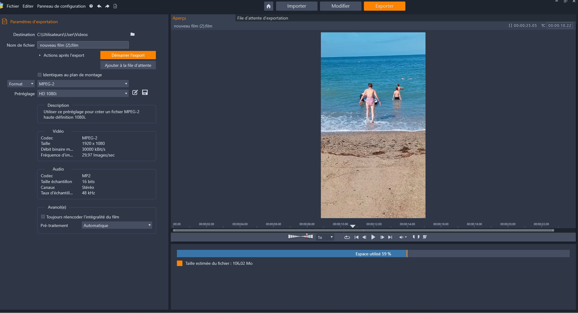

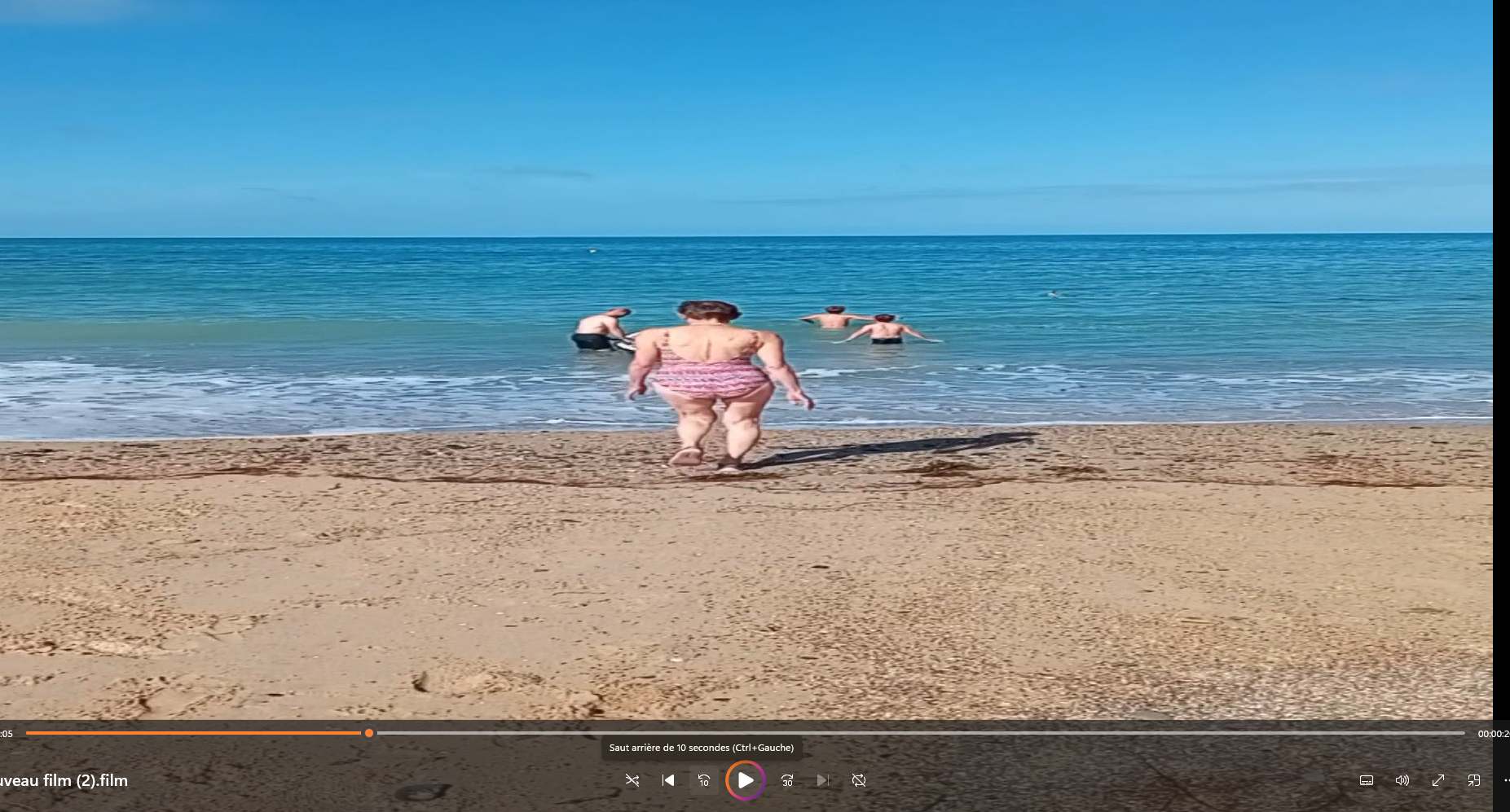

  3. xylofene
    +2 / 2 / -0
    N'étant pas très féru de la technique et de son vocabulaire,je te joins une capture d'écran d'un essai de montage d'un clip.L'image provient d'un smartphone samsung en mp4.
    Sur la timeline, l'image n'est pas déformée.
    Après l'export,le résultat est nul.
    Avec ces illustrations, tu vas peut-être comprendre la cause.
    J'ai utilisé studio 18 assez souvent sans souci de ce genre. Avec windows 11, il a fallu acquérir studio 26 car studio 18 n'était pas reconnu selon l'informaticien.

    Le problème vient de ton paramétrage export. Le choix mpeg_2 est sans doute la cause de la déformation de ton image vers l'horizontale. Choisis de préférence mp4 , puisque tu filmes dans ce format. Il est préférable d'exporter dans le format d'origine de ton enregistrement.

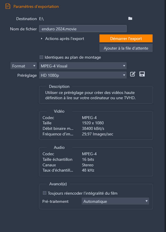

  13. xylofene
    +2 / 2 / -0
    Ta " remontrance" est tout à fait juste!!
    Comme je ne suis pas doué pour la technologie informatique, je vous joins une capture d'écran lors de l'export. Chacun pourra alors y trouver(peut-être) la solution......!!!!
