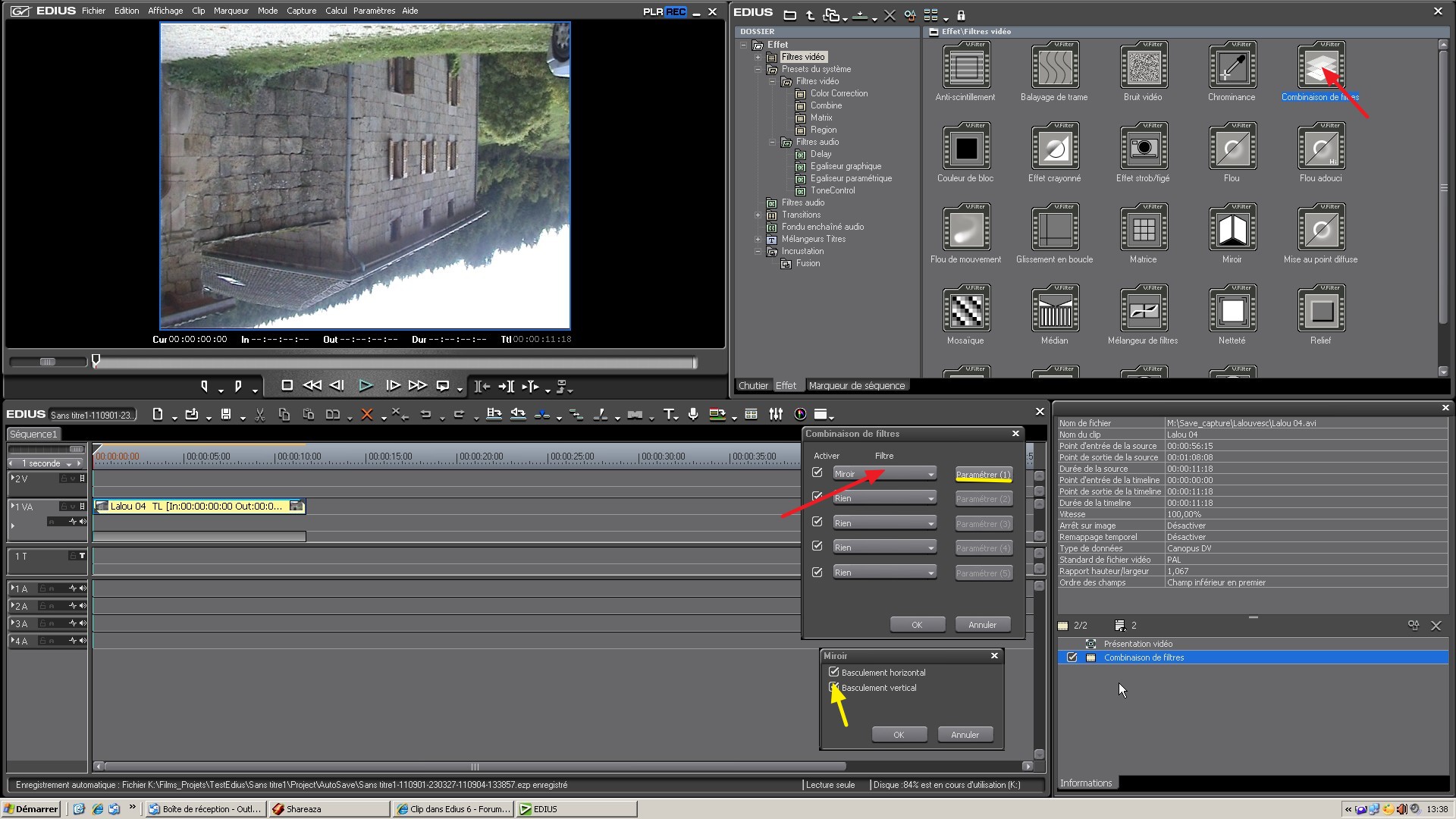

  6. ogt
    Ce n'est quand même pas très compliqué : voir image
    - sélectionner : combinaison de filtres et l'appliquer sur la vidéo.
    - dans le fenêtre combinaison de filtre : mêttre mirroir en 1
    - dans paramétrer sélectionner Basculement vertical.
  7. grdimal2
    12
    Alors la, je suis vraiment trop nul....
    Un grand merci Olivier pour ton aide et la photo, c'est grâce à ça que j'ai enfin trouvé.
    Je n'avais tout simplement pas afficher la fenêtré "information" donc je ne voyais pas ou cocher pour l'effet miroir.
    C'est donc résolu et je t'en remercie encore.
