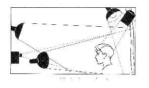

    Il ne faut pas oublier que l'effet "cinéma" est en grande partie d'origine psychologique et que le ratio 16x9 y contribue beaucoup, de même que les couleurs un peu plus chaudes, les éclairages plus étudiés et l'utilisation d'une faible profondeur de champ qui "décolle" les personnages du fond.
    Même si tu travailles en équipe réduite, tu dois arriver à soigner davantage ton éclairage et te libérer de la lumière du jour compensée par un réflecteur.
    Tu trouveras ci-dessous un schéma de rappel d'un éclairage ciné.
    Cordialement.
    mcr

  13. antonin67
    1 078
    Merci à vous tous pour ces petits conseils "à la con". Et surtout à mcr pour le récapitulatif du plans feux. Il manque juste une deuxième vue pour avoir les angles latéraux.:)
  14. mcr
    mcr
    3 830
    30
    4 840
    +3 / 20 / -1
    Environ à 45° de part et d'autre.
