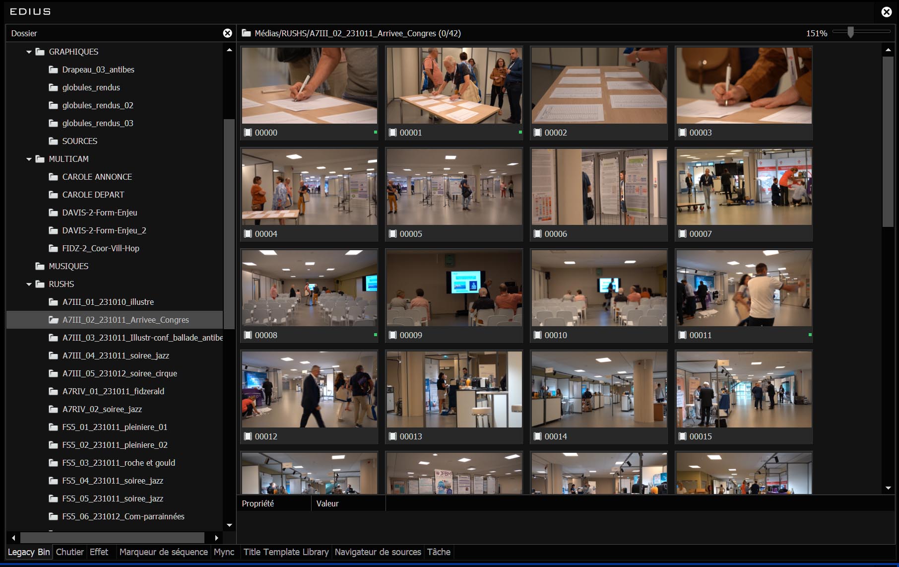

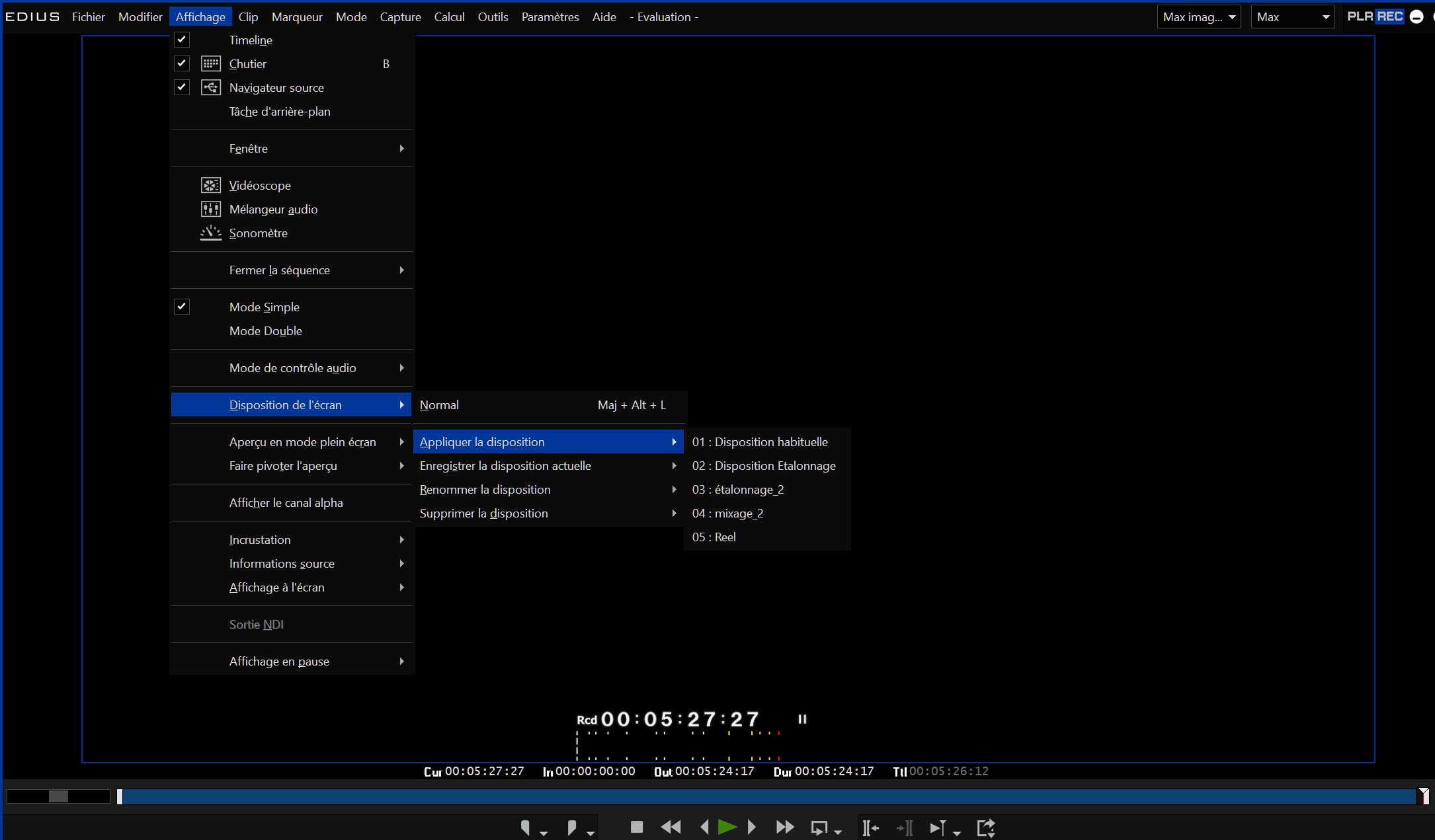

    Bonjour à toutes et tous,
    Je viens de trouver une solution pour récupérer l'ancien chutier (Legacy) dans EDIUS XI simplement en allant dans affichage/disposition d'écran/appliquer disposition >> et charger une disposition que vous aviez enregistré avec EDIUS X et vous récupérer plein de petite fenêtre à recaler en onglet avec les onglets du chutier.
    PAs sur que cela marche avec celles et ceux qui n'avaient pas enregistré de disposition d'écran. Alors voici un profil utilisateur avec des disposition enregistrées (normalement, ne m'en veuillez pas si cela ne marche pas) : Utilisateur.eup - Google Drive
    Pour ajouter un profil dans edius il faut aller dans paramètre système / profil >>> cliquer sur importer et choisissez le fichier *.eup du lien
