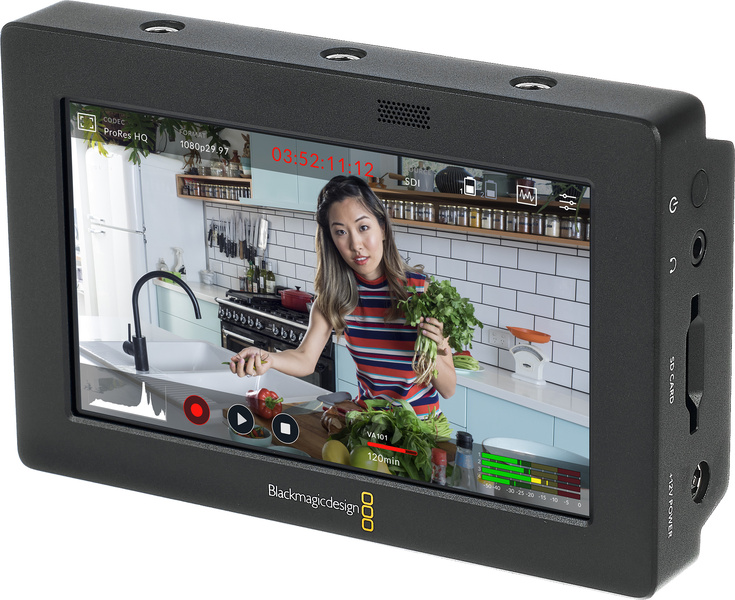

    1) Il faut que la machine te restitue une image au moins digne de l'écran de ton 6700,
    2) Que le délais de latence soit le plus bref possible
    3) Que les "fausses couleurs" aient réellement un sens
    4) Que la luminosité soit au moins de 1000 nits (cd/m²) mais surtout réglable
    5) Qu' elle ne surchauffe pas rapidement (le cas du nouveau Shinobi II )
    6) Que, si elle dispose d'un ventilateur, qu'il ne soit pas trop bruyant ou que sa vitesse soit réglable
    7) Que son ergonomie soit "acceptable" (réactivité de l'écran tactile souvent un gros point noir )
    8) Au moins deux points de fixation (bas et haut)
    Tout cela pour dire qu'en dessous de 200 € je commence à avoir quelques doutes.
    Il y a en a un en ce moment qui est une sacrée occasion : 360 €
    ( presque la moitié de son prix de lancement, remplacé par le Blackmagic Design Video Assist 5" 12G 700 €) )
    Blackmagic Design Video Assist 5" 3G
    >>> Blackmagic Design Video Assist 5" 3G – Thomann France
    Un léger bémol, versus toute ses qualités, pas très lumineux (300 nits ) mais ne chauffe pas
    (je l'ai utilisé durant plus de deux ans, remplacé par le 7" 12G...une véritable merveille lui, mais 7" trop grand pour ton appareil )
    >>>> Blackmagic Video Assist | Blackmagic Design
    >>> Blackmagic Video Assist – Spécifications | Blackmagic Design

    As-tu réglé la luminosité de l'écran intégré ? Oui, il faut refaire ce réglage selon l'environnement et, oui, c'est pénible parce que c'est souvent planqué au fond d'un menu. Un pare-soleil peut aussi bien aider et ça ne coûte pas cher. C'est surtout bien moins lourd et encombrant qu'un écran !
    Bon, mais si ça ne suffit pas, et/ou si tu as envies d'acheter un écran externe (qui a plein d'avantages), j'ai peur que le BMD Video Assist, aussi honnête soit-il, ne résolve pas ton soucis: 300Cd/m2 en extérieur, c'est trop peu. L'écran intégré de mon X-T30 grimpe à 700nits, ce qui est parfois tout juste suffisant. A mon avis, il faut viser les écrans 1000nits ou plus. Il faudra là encore adapter la luminosité selon l'environnement, mais c'est en général accessible.
    Les prises micros-HDMI sont fragiles et pas très fiables. Ce fichu câble qui dépasse est une excellente manière de détruire la prise. La réparation passe par un changement complet de la carte et coûte une fortune. Une solution consiste à acheter une cage, un serre-câble, et un adaptateur Smallrig 3021. Mais tu commences à saisir l'histoire: écran + cage + batteries (beaucoup et grosses) + rotule + etc = cher et lourd.
