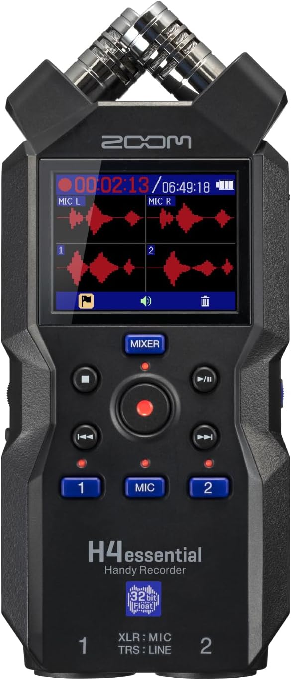

    J'ai repéré ces 3 modèles:
    - M3 mictrak
    - H4 essential
    - F3 (pas de micro intégré, donc forcément à ajouter selon le cas d'usage)
    Que pensez vous des ces 3 modèles ? Et vers lequel plutôt m'orienter ?

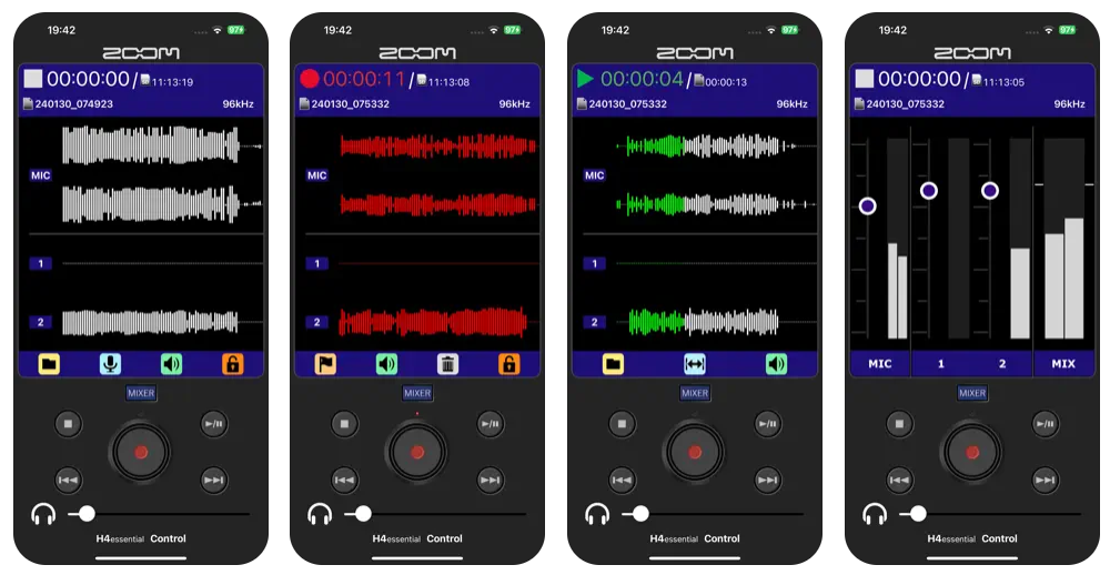

    il existe une version plus recente (le H6 essential) qui offre ce qui manque (32 bits et monitoring bluetooth ainsi que telecommande avec un smartphone).
    Si le prix est un facteur, l'equivalent en 4 entrées avec le zoom H4 essential sera parfait.

    un puriste du son pourrait lui reprocher une absence de "potars", mais c'est vrai que souvent , les enregistreurs 32bits font l'impasse sur l'interface, puisque justement l'argument du 32bits c'est qu'l ny'a a rien a régler. En plus on récupère pas mal de réglages si on utilise l'app sur smartphone.

    Et comme dit, on peu avoir la commande sue un smartphone (système BT en plus pour le F3).

    >>>>> H4essentialOperation Manual
    Connect a lavalier mic, for example, to the MIC/LINE IN jack.
    The H4essential has a MIC/LINE IN jack that can be used to connect an external mic or line-level device.
    By turning on the plug-in power setting, this jack can also provide plug-in power to mics that use it
    NOTE
    When using the MIC/LINE IN jack, the built-in XY mic cannot also be used.
    Concert recording
    The sounds of the performance and the audience can be recorded using the built-in XY mic of the H4essential while a stereo mix or individual channels are recorded separately from a mixer.
    Recording performances with a voice and instrument
    The sound of an instrument being played can be recorded using the built-in XY mic of the H4essential while vocals are recorded with a connected mic.
    Connecting mics
    Connect dynamic and condenser mics with XLR plugs to inputs 1 and 2.
    Phantom power (+48V) can be supplied to condenser mics
    Connecting line level equipment
    Connect the TRS plugs of mixers and other line-level equipment to inputs 1 and 2.
    Phantom power (+48V) can be supplied.

    De ce que j'ai lu, on peut enregistrer les 4 canaux simultanément: les 2 micros intégrés + les 2 entrées
  12. Ludovic24100
    J'étais initialement parti pour prendre le H4e, qui enregistre aussi 4 canaux (2 micros intégrés + 2 entrées).
    Mais actuellement j'ai le M4 au même prix que le H4e.
    Le M4 ayant les préampli de gamme F, je trouve que c'est une super affaire actuellement.
    Donc si pas de retour négatif, je vais partir là dessus !

    Absolument ...c'est uniquement lorsque :
    " When using the MIC/LINE IN jack, the built-in XY mic cannot also be used."
    que les micros incorporés sont neutralisés
