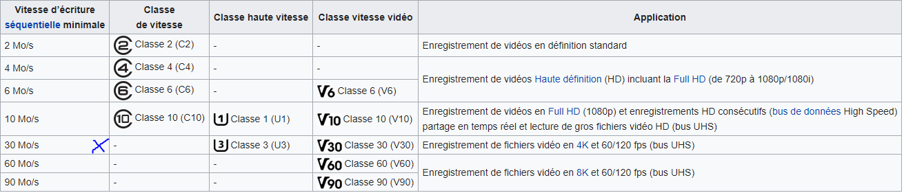

    Puisque tu vas rester en FHD 50P n'importe quel carte SDXC V30 fait largement l'affaire et te permettra néanmoins de faire du 4K peut exigeant au cas où...et tu vas surement évoluer te prendre au jeu...
