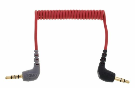

    il y a la version minijack smartphone (le cable est different aux deux bouts, il y a un anneau de plus coté smartphone). Mais on trouve de moins en moins de smartphone avec une prise jack et l'inconvenient de la prise jack, c'est que c'est une entrée mono, pas stereo.

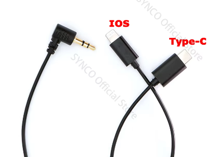

    en general les deux premiers cables sont compris dans le kit-
    on a parfois des vendeur qui ajoutent le cable de conversion (le blanc sur la photo)pour smartphone
    (c'etait le cas pour le dernier G1 A2 que j'ai acheté)

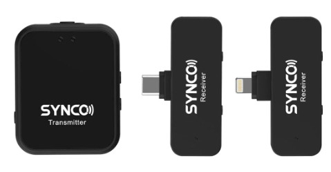

    il y a la version smartphone (selon que c'est du Apple ou de l'android)
    mais la le recepteur peut etre different (dedié) ou il y a un cable en plus.
    Je suis pas sure que sur la version G2 , il existe un recepteur dédié comme sur la version G1
    l'avantage c'est que tu peux avoir une entrée stereo, mais l'inconvenient c'est que le recepteur ne marchera que sur un smartphone. donc a eviter.

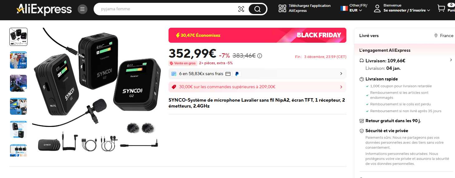

    c'est pas le pro (c'est marqué dessus), il n'y a pas le boitier chargeur, ni de cable smartphone.
    mais si l'avoir plus vite c'est plus important pour toi, ca fera l'affaire.
    si tu tournes pas mal a l'exterieur, le boitier chargeur c'est pratique.
    sinon tu ne resois que l'etui standard,
    ici le pro avec le boitier chargeur (arrondi au deux bouts) que tu trouves sur ton lien, mais c'est plus cher (143 euros)

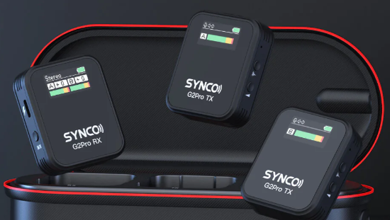

    la version "pro"
    >>>> Amazon.fr
    Je plébiscite l’intérêt du boitier ...rangement /protection/transport/recharge
    >>> Long Range Wireless Microphone SYNCO G2 Pro | SYNCO
