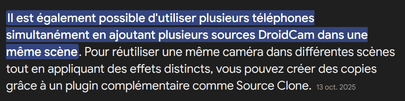

    Je me permets de rajouter une question (j'en veux toujours plus... ;) ). Avec OBS et Droidcam (version gratuite), on ne peut connecter qu'un smartphone en tant de webcam. Est-ce qu'avec la version payante de Droidcam, il serait possible de connecter plusieurs smartphones ? Ou éventuellement avec une autre application.

    il semble que oui
    mais tu ne pourras pas enregistrer chaque téléphone séparément
    seulement le mix final
