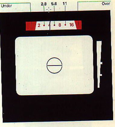

    Ton écran de contrôle indique, de gauche à droite, si tu es sous-exposé (under), quelle est l'ouverture en cours et à droite si tu es sur-exposé.

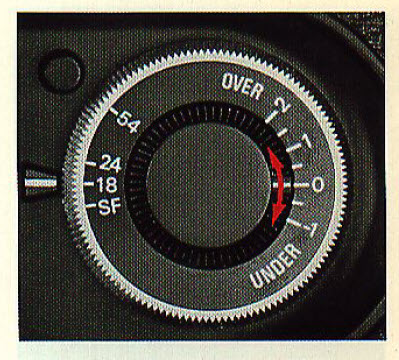

    Concernant le contrôle d'ajustement de l'exposition :
    Tu peux agir pour diminuer l'exposition si l'image est trop claire et augmenter l'exposition si elle trop foncée, toujours vis à vis de ce qu'affiche l'écran de contrôle.

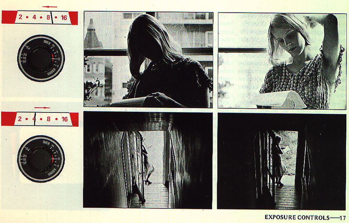

    Mais parfois, tu vas être amener à forcer ce réglage si ton sujet est à contre-jour ou si une partie de la scène est trop surexposée :

    AJOUT : et si malgré l'ajustement de l'exposition tu as toujours trop de lumière, c'est là qu'un filtre ND peut éviter de "bruler" ton image.

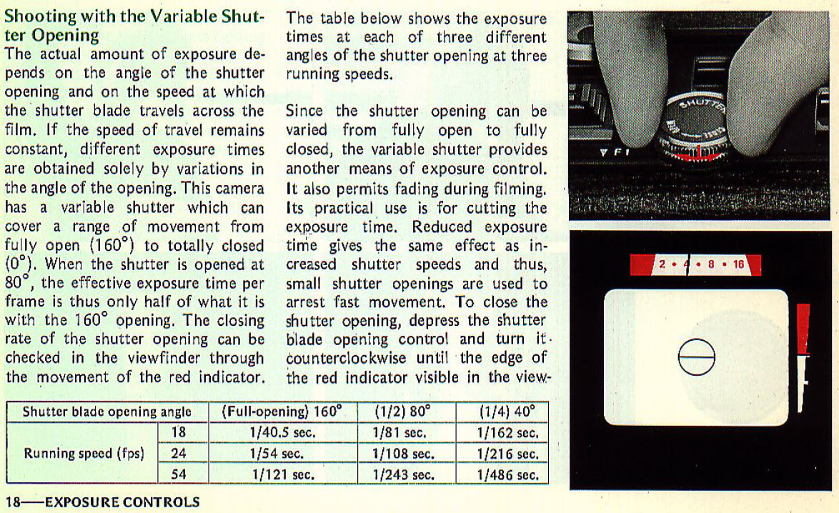

    Désolé : j'ai oublié ceci concernant la vitesse d'obturation qui est à réglable en fonction aussi de l'exposition recherchée, en mot simple c'est la réciproque de l'ouverture (à sensibilité équivalente) :
    plus rapide, moins de lumière donc plus grande ouverture,
    moins rapide, l'inverse.

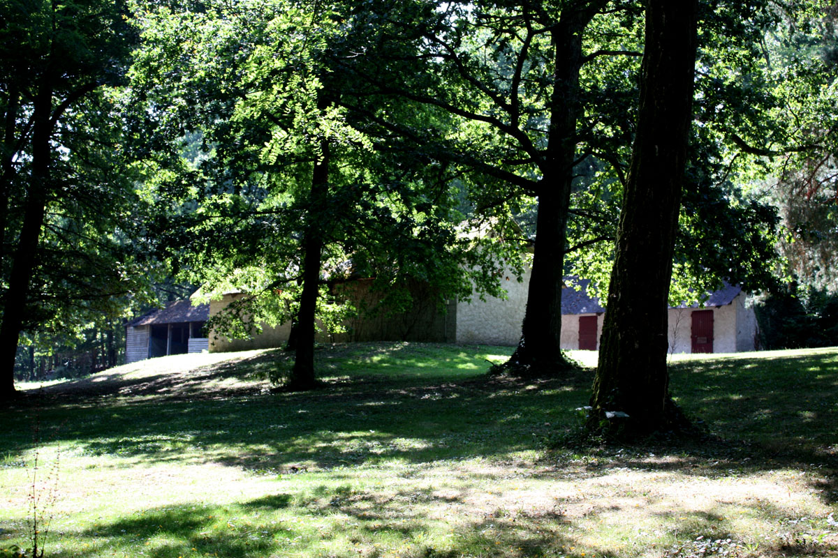

    Si nous prenons une journée d'été dans un pays du sud, disons sous un arbre peu feuillus (voir exemple photo) quel serait le choix idéal d'ouverture et de vitesse sur une pellicule comme la Kodak vision3 50D à une cadence de 24i/s pour pouvoir obtenir des ombres assez sombres ?

    Aïe ! Il semble vous manquer des bases argentiques, il est impossible de déterminer quelle serait la bonne exposition sans cellule externe surtout sur un sujet aussi contrasté que celui en exemple. La Kodak Vision 50D est une pellicule négative donc elle encaisse mieux que de l'inversible mais cela n'empêche pas vous allez être confronté à un choix (qui existe aussi en vidéo) : qu'est ce que je veux avantager ... en particulier le sujet principal ? Ce qui se passe dans les hautes lumières ou dans les ombres sachant que tout n'entrera pas dedans ? Travailler en auto sur des situations présentant de grands intervalles c'est une cote mal taillée rarement satisfaisante. Si vous ne voulez pas de détails dans les ombres qui doivent donc restées bouchées, exposez pour avantager les hautes lumières. Avec une cellule externe on fait plusieurs mesures et connaissant sa pellicule et les caractéristiques de sa courbe sensitométrique, on choisit où se placer au diaph mais dans les cas difficiles ce n'est pas toujours suffisant, il faut rajouter un éclairage d'appoint ou/et un filtre dégradé.
