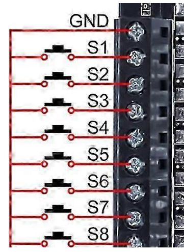

    Une chose encore : cet appareil se décline en 2 versions. Il faut choisir entre "low level trigger" ou "high lever trigger".
    "Low level input: S1 S2 S3 S4 S5 S6 S7 S8 S9 min 0V max 0.3V
    High level input: S1 S2 S3 S4 S5 S6 S7 S8 S9 minimum 3V maximum 24V"
    J'imagine que c'est la tension de commande qui arrivent aux borniers S1, S2... ?
    Si je choisi low level, le signal de commande sera juste déclenché avec un simple bouton poussoir entre GND et S1 par ex ?
    Et si je choisi high level, le signal de commande sera déclenché via un relai 24V par exemple ? (utilisé à l'envers donc)

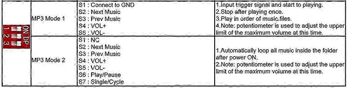

    tu voulais juste que ca démarre quand on mettait l'alim, donc en theorie pas besoin de gerer toutes ces entrées.
    suffit de regler le dip switch en mode 2 (S1 non connecté)
    sur le schéma, les entrées sont simplement commandées en les mettant a la masse (GND) a travers un bouton poussoir (qui peut etre un relais si necessaire).
