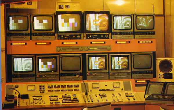

    Allez une petite photo souvenir :D
      19.3 KB
      417
  13. YvesP
    3 978
    Melangeur Kaîment Secam (Pas tout jeune)
    Apres ca ne me dit pas que je te prend pour un ancien
    @+ YvesP
