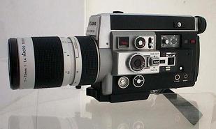

    Les meilleures caméras Super-8 sont :
    - La Beaulieu 4008 ZM.
  5. mcr
    mcr
    3 830
    30
    4 840
    +3 / 20 / -1
    - La Canon 1014.
  6. mcr
    mcr
    3 830
    30
    4 840
    +3 / 20 / -1
    et la Nikon R 10 (ou R 12).
