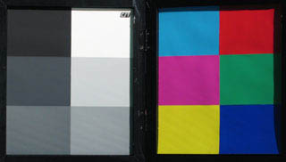

  6. KeyLight
    32
    c'est vrai ?
    NON !

    Ton image, cher KeyLight, n'est pas une charte 18 %, mais une charte de gris (à gauche) et couleurs (à droite), appelée Lily en jargon de cinéma.
    Prise au début d'un plan, elle permet l'étalonnage des couleurs au labo

    Oui la précision s'avére peut être utile.
    Mais la réponse reste la même.
    la photo, c'était pour info, pour se rendre compte de la petitesse du carré blanc.
    Sur une charte 18% le carré blanc est plus grand.
    moitié d'un panneau. C'est pas super pratique.
    Alors est-ce que c'est mieux de payer 92 euros pour avoir un blanc "officiel" CST et de faire sa balance des blancs à partir d'une charte gris 18% ?
    Non.
    Le signal vidéo n'est pas précis à ce point.
