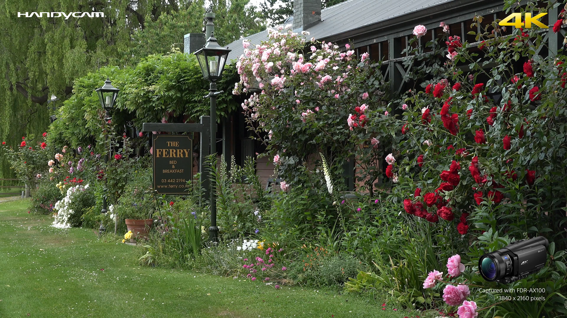

    Désolé, mais j'ai refait la manip :
    La même Vidéo complexe en 4K mise sur une séquence FHD,
    (vidéo publiée sur le forum, "Sample Video for 4K Handycam FDR-AX100.mp4", donc vous pouvez faire le même test)
    sur piste 1 avec "Ajuster à l'image"
    sur piste 2 avec Zoom 50%
    J'affiche plein écran alternativement l'une ou l'autre vidéo : strictement identiques
    Si vous voyez une différence dans les 2 images extraites, faites moi signe :D

    +294 / 698 / -5
    Oui, pareil chez moi.
