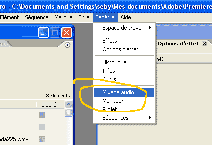

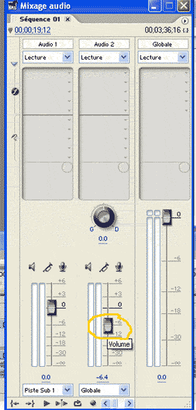

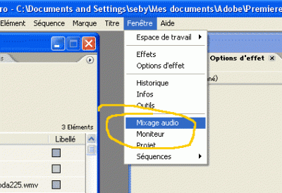

    Pour changer le volume d'une piste en entier, ce n'est pas necessaire de rentrer dans le voluime de piste et les clés.
    1 Tu ouvre la console de mixage
    2 Tu choisis ta piste et Tu baisse le niveau (le fader) vers le bas.

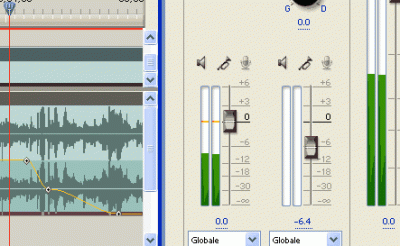

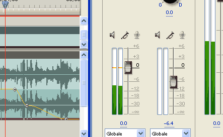

    En fait le "volume de piste" que tu vois représenté par une ligne jaune sur la time line correspond au volume de la tranche de la console de mix de PPRO.
    A ne pas confondre avec le volume de l'élément dont les caracteristiques apparaissent dans la fenêtre "option d'effet".
    Pour bien comprendre, voila ce qu'il se passe quand tu mets des clés sur "volume de piste" :

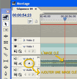

    Sinon pour faire varier le "volume de piste" avec des points clés sur la timeline, il faut te positionner à l'endroit ou tu veux faire ton premier point clé, puis appuyer sur le bouton "ajout/supression de points clés"

    Ensuite tu peux en créant une seconde image clé faire un fade.
    Pour modifier la valeur du point clé de volume, il suffit de cliquer avec le bouton gauche de la souris sur le point clé et de se deplacer à sa guise pour augmenter/baisser le volume ou et deplacer le point clé dans le temps.
    Il y a aussi d'autres paramètres (du mini-bézier) en cliquant droit sur les clés.
