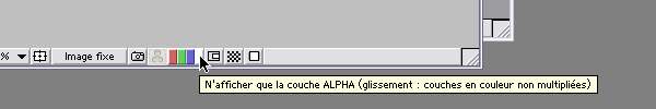

    Celle qui me fait bien rire aussi, c'est l'info bulle sur la case pour n'afficher que l'alpha dans une fenêtre claque ou élément.
    Y'a pas comme un truc bizarre?!?
    Et je pourrais même taper bizarre en appuyant sur la touche "glissement" de mon clavier: BIZARRE
    Ben ouai quoi si je cherche shift dans mon dico ça se traduit "glissement" quoi :bravo:
