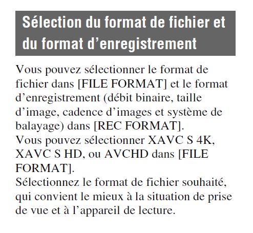

    En parcourant le manuel d'utilisation, je constate qu'il est question de format de fichier et de format d'enregistrement. Ah bon...

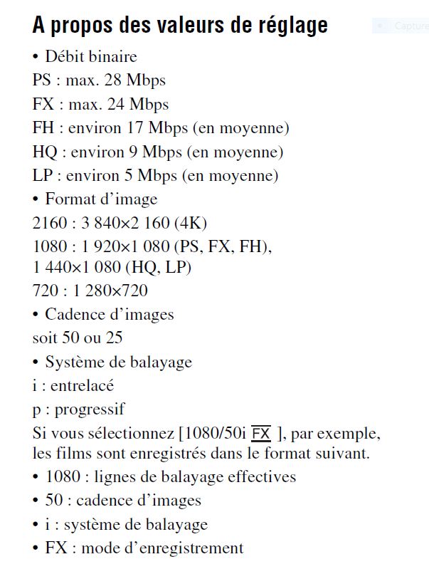

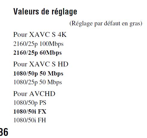

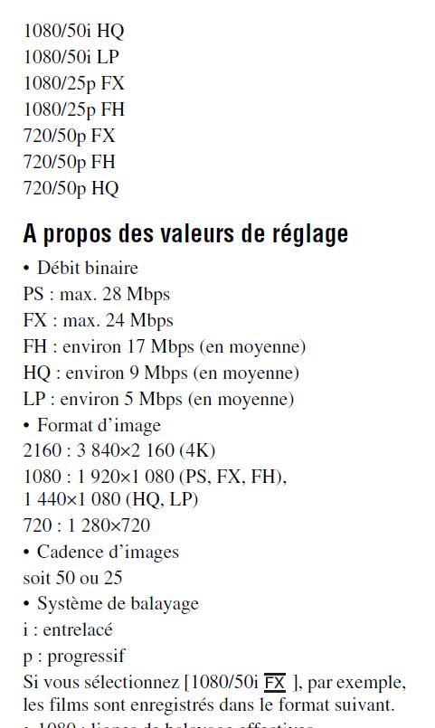

    J'avoue que je patauge assez bien avec ce qui est nommé "Valeurs de réglage" (voir fichiers joints montrant des extraits du manuel d'utilisation de la NX200).

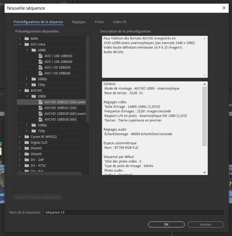

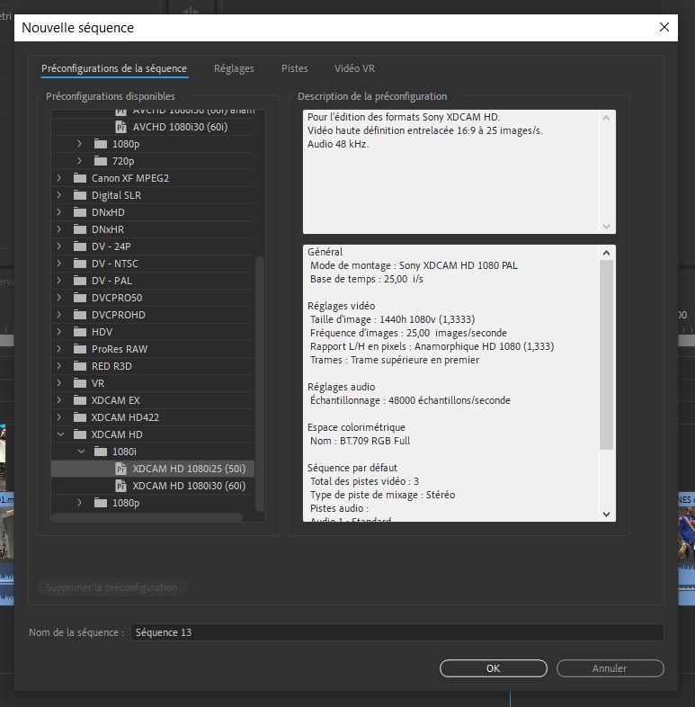

    Ensuite, dans Premiere, quels réglages me recommanderiez-vous pour mon usage ? (voir fichiers Premiere joints).

    Réglages de base HD : XAVC S HD 1080/50p 50Mb/s
    Cette très bonne configuration puissante supportera tout , ce et y compris l'UHD (4K)
    Réglages de base UHD : XAVC S 4K 2160/25p 60Mb/s
    Attention au choix des cartes mémoires pour la caméra .. des cartes de marque genre Sandisk
    Très bonne caméra : "bon cheval de labour " tu vas être surpris par la qualité des images
    (et sa facilité/efficacité) ..
    attention l'UHD est beaucoup plus sensible aux bougés/mouvements (tu peux activer le stabilisateur )

    En ce qui concerne les réglages au niveau de la caméra, tu me recommandes ce qui, en fait, sont les réglages par défaut de la NX200 pour ce qui est du 4K.
    Et si je souhaitais faire du full HD, je choisirais donc : "XAVC S HD 1080 50 Mbs" ?
    Ici, je m'interroge : quelle est précisément la différence (l'incidence) entre le 50p et le 25p offerts au choix ?
    Quelle est également la conséquence au niveau de Premiere, autrement dit quel réglage de projet choisir au niveau de Premiere . Et à l'intérieur, quel réglage pour chaque séquence) si je filme en 4K d'une part, en full HD d'autre part ? (voir les deux images jointes au premier post qui concernent Premiere).

    "Grosso Modo"
    Si tu as beaucoup de mouvements dans la scène que tu filmes le 50p sera plus précis
    Maintenant si tu filmes "Mona Lisa" le 25p suffira ;)
    1) je n’utilise pas Premiere....donc .. mais comme tous les logiciels de montage tu ouvres un projet aux dimensions de l'image que tu filmes (1080 = HD ; 2160 = UHD)
    2) là ce n'est pas le choix du codec qui importe mais les réglages de la caméra
    Surtout une bonne balance des blancs ..mais le "tout auto" est très efficace avec ces caméras modernes :D
