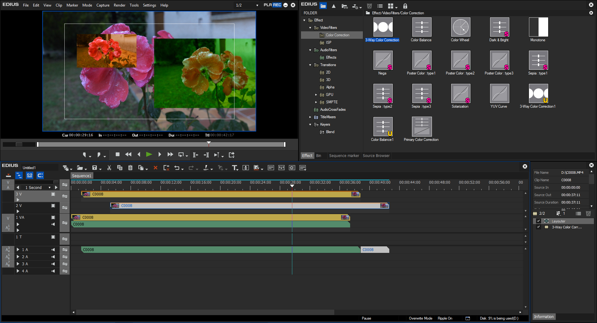

    :hello: Axio j'ai fait quelques petits tests complémentaires sous Edius
    Alors ..en affichage "Full" avec du vrai 4K (AVC H 4K 481Mb/s 50p 4.2.2 10 bits, 200Go l'heure [1.4Go pour 25s] 8 canaux audio LPCM )
    C'est parfaitement fluide, TL bleu
    ..avec l'application d'une correction colorimétrique, la fluidité demeure, le son n'est pas modifié, mais on atteint la limite*...
    (*taux de remplissage du buffer)
    En affichage 1/4 (mieux 1/8) c'est fluide avec deux clips 4K superposés...avec l'application d'une correction colorimétrique on atteint à nouveau la limite
    En affichage 1/16 la qualité de la visualisation est médiocre par contre trois clips 4K superposés cela demeure encore fluide si ..
    le troisième clip ne dépasse pas ...10 secondes ! ..plus long ça coince totalement (buffer 3/242 !)
    Le tout avec un i7 3930K @ 3.20GHz (non over clock) Passmark :12051....(vieux clips archivés sur un DD classique 7200t/m)
    Bertrand :jap:

  8. bcauchy
    16,000
    392
    26,945
    +846 / 2,955 / -74
    ;) OUI...André ...j'ai écrit juste au dessus ( message # 20) ce que je reproduis ci-dessous :
    En synthèse :
    1) une couche , 1bis ) une couche + un correction colorimétrique
    2) deux couches , 2bis ) deux couches + un correction colorimétrique
    3) Trois couches
    :hello: Si tu peux me procurer quelques un de tes clips natifs UHD pour compléter le test merci d'avance :good:
    Bertrand :jap:

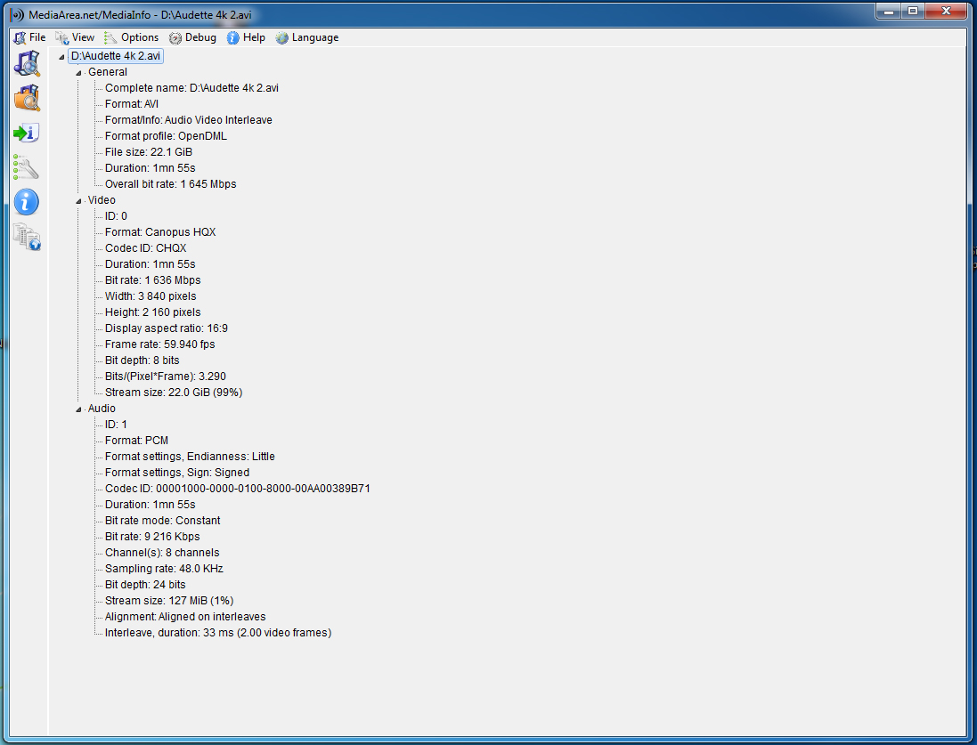

  9. Axio
    1,200
    58
    Voici la description de mon clip 4k
  10. bcauchy
    16,000
    392
    26,945
    +846 / 2,955 / -74
    :hello: Axio ..tu m'étonnes !! c'est du HQX c'est à dire du "non compressé" cherche pas c'est beaucoup trop lourd en poids des fichiers
    presque 700 Go de l'heure ...
    Bonjour les embouteillages I/O, (place de la concorde (ou l'étoile ) à 18h !!! pas bougé :D )...là ce n'est pas le CPU qui coince ..
    Bertrand :jap:
