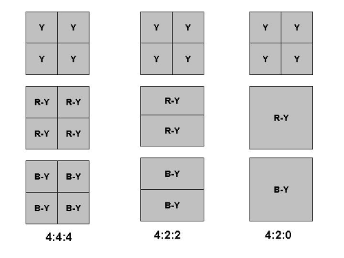

    Je profite de ce sujet pour poser une question sur l'entrelacement en 420 : est-ce que c'est chaque trame de 540 lignes qui est en 420, ou est-ce que c'est l'une des deux trames qui est en 422 et l'autre en 400, ou autre chose... ? Je n'ai jamais trouvé la réponse...

    Le sous-échantillonage des couleurs n'a rien à voir avec l'entrelacé et vice-versa.
  10. progressif
    progressif Guest
    Ah bon, je veux bien te croire... mais… en 4:2:0, la valeur de la chroma est-elle celle d’un seul pixel (lequel ?) ou une moyenne ? Pour du progressif une telle moyenne serait légitime. Pour de l’entrelacé c’est moins légitime car il y a une durée de 1/50 de seconde entre deux lignes successives...

    Ça dépend du codec utilisé. Certains sous échantillonnent la chroma sans tenir compte de l'entrelacement (tu te retrouves avec effectivement une trame "noir et blanc"), d'autres au contraire séparent bien les trames avant de bosser (les deux trames ont des infos de couleur qui leur sont propres).
    Tout ce que je connais à base de MPEG2 sépare correctement les trames : les deux trames ont des infos de couleur distinctes. Pour reprendre tes termes : chaque trame de 540 lignes est en 4:2:0

    Malheureusement, tout ce que j'ai vu à base de h.264 en 4:2:0 n'encode la couleur qu'une trame sur deux.

    Dans le domaine YUV, le sub-sampling c'est encoder l'information de couleur U,V (ou Cb,Cr) en laissant de côté le maximum d'information possible car la perception de l'oeil le permet, et ce, afin de satisfaire des contraintes d'utilisation de la bande passante ou de stockage. Il n'y a pas de calcul de moyenne. On échantillonne la valeur discrète de la couleur d'un pixel donné ou pas. Quand il faut restituer l'image, les pixels pour lesquels cette information n'existe plus héritent simplement de celle du voisin d'à côté avec tous les effets de bord induits...
    TFF, LFF, PsF, ou progressif, pour ce qui concerne Cb/Cr (ou U/V) c'est kif kif.
    Voir le papier de Douglas Kerr.
