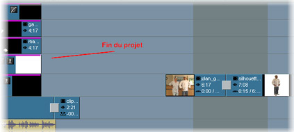

    Je met 2 clips sur la Time Line + un effet HFX.
    Je fais 1 point IN et 1 out pour voir le résultat.
    RIEN de RIEN, l'effet c'est bien calculé, je le vois au SCRUB mais pas en lecture.
    Tout y est, la petit TV disant que la piste est active, mais rien de rien

    Oui Oui, l'effet est bien calculé.
    En fait cet effet que je veux voir ce trouve à l'écart de mon montage. Il se trouve à la fin du montage.
    J'ai fait cet essai pour tester une transition.
    Tout le monatge précédent fonctionne impecable.
    Même sur les clips sur cette piste fonctionne.
    J'ai tenté de faire ce test dans un nouveau projet et ça fonctionne ???!!??? mais pas le dans le projet initial projet.
    Voilà ou se trouve le test, je l'ai réduit pour te donner une idée.

    je viens d'essayer quelque chose, en fait j'ai rattaché ce morceau au projet et là cà fonctionne.
    A croire que EDITION ne nos permet pas de faire de test avant assemblage.

    fais ton test dans une autre séquence. en plus v'est plus simple àgérer

    Je l'ai fait et cela fonctionne, j'avais pas pense faire une autre séquence.
