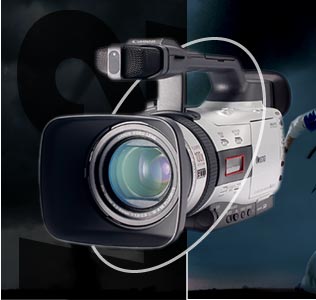

    J'ai joint un fihier photo de la caméra Canon GL2 pour une meilleur apperçu. Elle possaide 3 CCD. Le critique semble très favorable, elle est considéré comme semie professionnelle.

    Escusez- moi :(
    J'ai oublié de joindre le fichier de la Canon GL2
