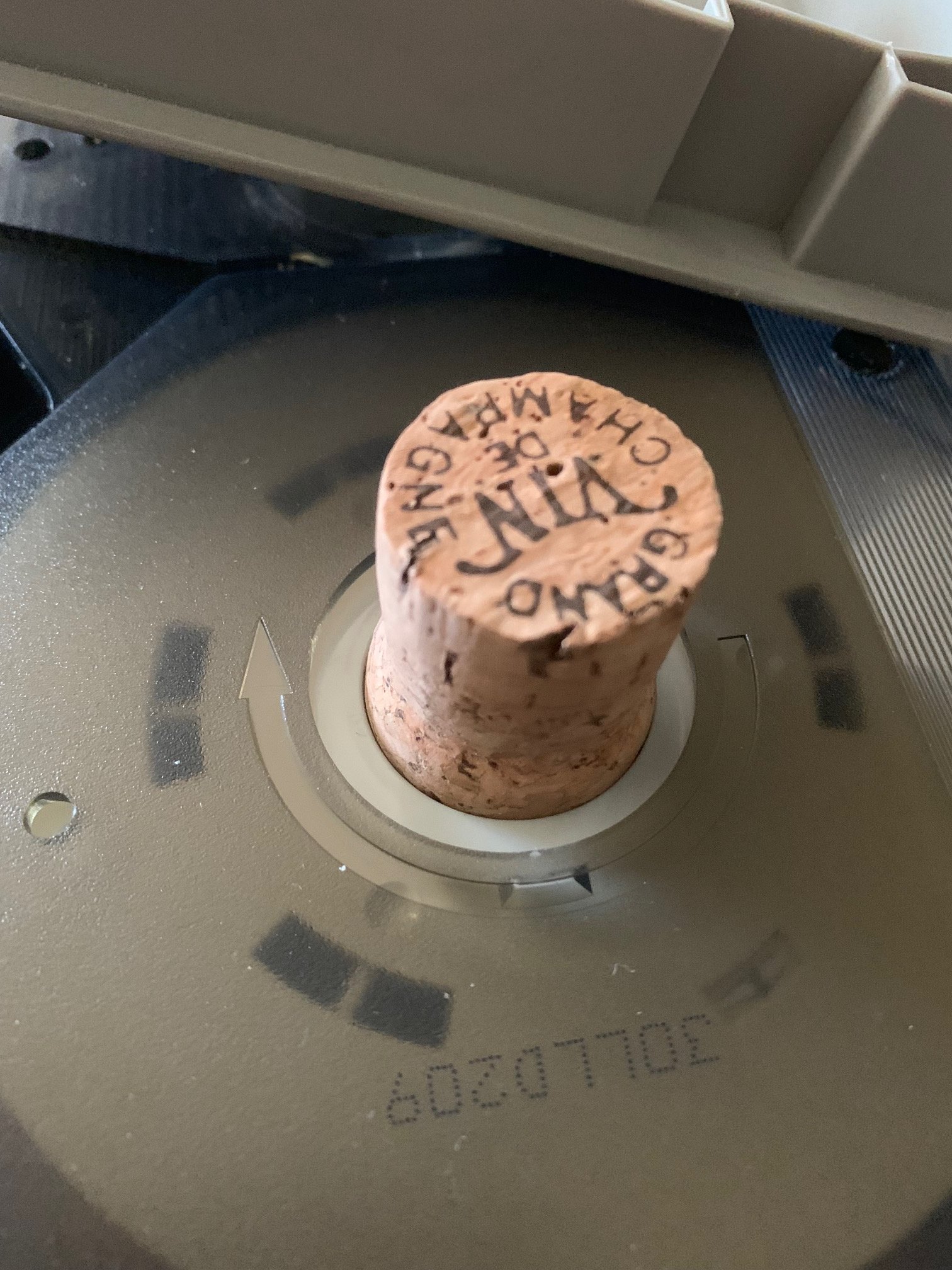

    Pour tourner facilement à la main, prendre un bouchon de champagne, que tu retailles au besoin, c'est plus facile que les deux doigts pour tourner :D

    Si je comprends Saint Kro pour cette manip-là pas besoin de démonter la cassette ? : "Pour tourner facilement à la main, prendre un bouchon de champagne, que tu retailles au besoin, c'est plus facile que les deux doigts pour tourner"
  6. saint kro
    24 213
    +744 / 4 336 / -92
    Oui, pas besoin de démonter.
    Tu peux même te bricoler un enrouleur simple en fixant le bouchon, traversé par une vis, sur une visseuse à petite vitesse.
    Mais bien décoller les premières spires à la main avant de passer à la vitesse supérieure.

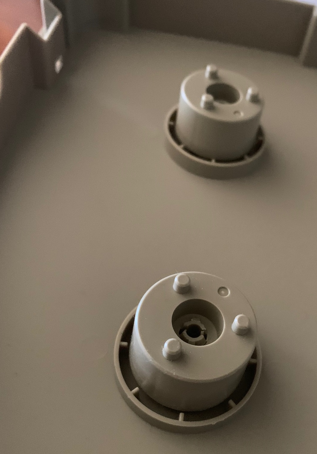

    Si tu n'as pas de bouchon assez gros, tu peux récupérer les embouts de blocage de la boite

    Chers amis qui m'avaient donné de bonnes recettes, j'ai réussi à résoudre le problème de ma cassette U-matic, Saint Kro effectivement j'ai rembobiné avec ton truc des bouchons de champagne, je n'ai pas osé utiliser la perceuse alors tout en écoutant du Chopin j'ai fait un aller et un retour complet à la main. Merci c'est une bonne astuces ! Merci encore.
