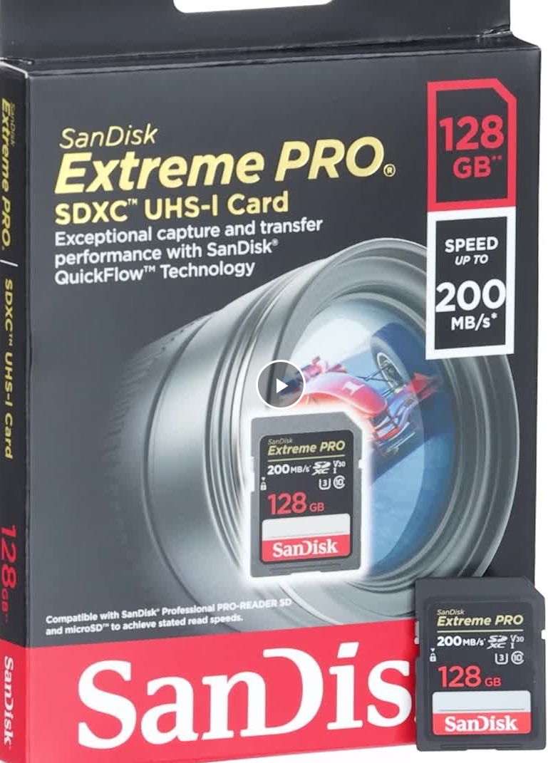

    Je suis perdu pour le choix d'une carte SD pour ma future Z150.
    Dans les specs (rubrique Informations générales), il est dit qu'au maximum la caméra aura besoin de 100 Mbit/s.
    Mais les cartes mémoires sont en MB/s.
    Quel est le débit de carte mémoire à choisir ?
    Merci

  2. bcauchy
    27 175
    +863 / 3 019 / -75
    MB/s = 8x Mbit/s Pas confondre Byte ...1 Byte correspond à 8 bits
    >> Qu’est-ce qu’un bit ? Bits et Bytes en bref - IONOS
    Page 27 du mode d'emploi Z150
    SanDisk 128 Go Extreme PRO carte SDXC ... jusqu'à 200 Mo/s, UHS-I, Classe 10, U3, V30
    25€!
    >>> SanDisk 128 Go Extreme PRO carte SDXC + RescuePRO Deluxe, jusqu'à 200 Mo/s, UHS-I, Classe 10, U3, V30 : Amazon.fr: Informatique[/quote]

    Donc une 200 MB/s suffirait alors, pas besoin de 300 MB/s ?
    On passe de 35€ à 200€ quand même !

    Sans problème...;) 200MB/s c'est 1600 Mb/s ooo

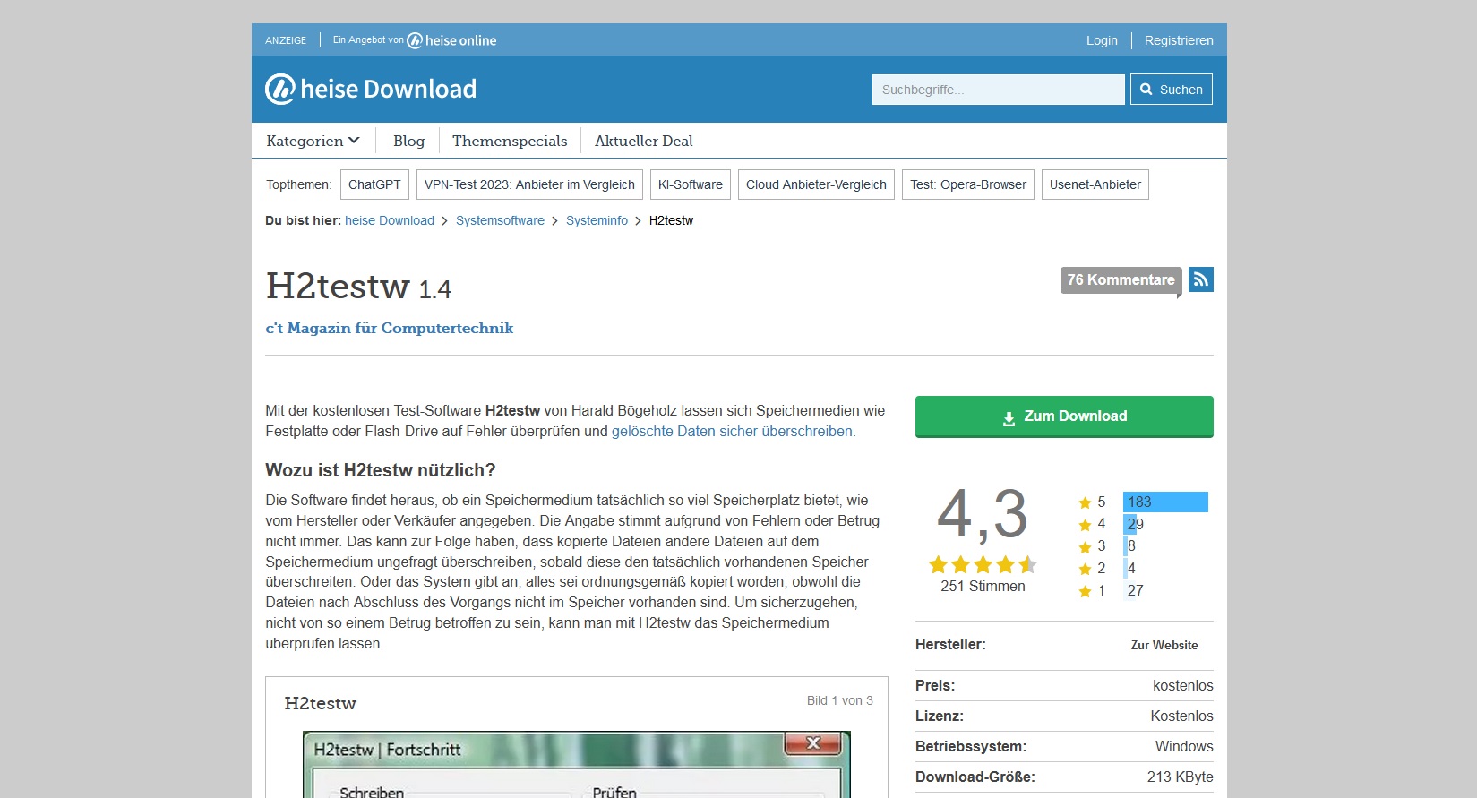

  15. saint kro
    24 214
    +744 / 4 336 / -92
    CrystalDisk ne te donnera pas grand chose,
    Pour tester ta carte prends, par exemple H2testw sans installation sur ton PC, site en allemand, mais soft en allemand/anglais, et tu lances un test en boucle sur 24 h
    H2testw | heise Download
