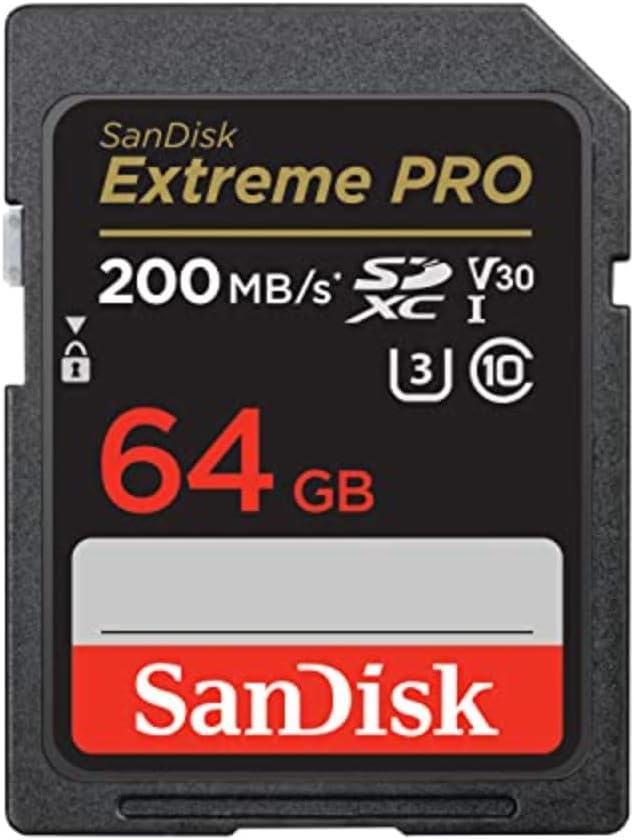

    V30 suffit largement, mais une bonne marque
    tu acquiers 4 x
    SanDisk 64 Go Extreme PRO carte SDXC , jusqu'à 200 Mo/s, UHS-I, Classe 10, U3, V30
    à 15 € pièce , voir une cinquième zaukazou
