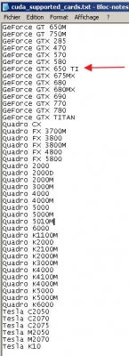

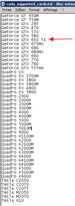

    dans ce fichier, dans le cas où je veux ecrire le nom de ma carte Geforce GTX 650 Ti, faut il écrire le Ti aussi? je dis ça parce que dans la liste que je viens d'ouvrir je ne vois que des chiffres ronds...
    Ensuite il n'y a rien d'autre à faire pour que la carte reconnaisse apres avoir ecrit le nom de ma carte ? merci;-)

    Il faut faire l'essai...
    Sinon, dans la même arborescence, il y a un logiciel joliment dénommé GPUSniffer.exe qui est utilisé par Premiere pour déterminer le type de carte...
    Ne pas oublier que le Bloc Note doit être ouvert avec "Exécuter en tant qu'administrateur" pour permettre l'enregistrement des modifications à cuda_supported_cards.txt
    Non, il n'y a rien d'autre à faire : en fait Premiere détermine le nom de la carte grâce à GPUSniffer, puis il va voir dans cuda_supported_cards.txt s'il trouve un nom identique pour autoriser ou pas l’accélération CUDA. D’où l'importance de ne pas faire d'erreurs dans la saisie du nom de la carte...

    En image pour le fichier Cuda

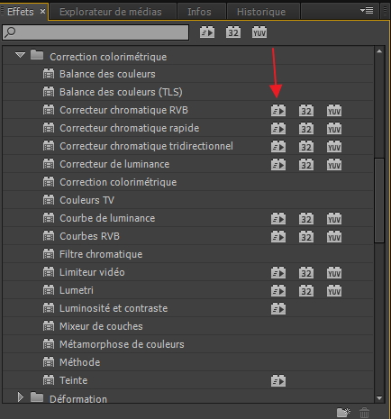

    "Il ressemble à quoi ce petit icône ? je le vois pas, j'ai bien mis le nom de ma carte pourtant"
    Cet icone "=>" se trouve en face de chaque effet pris en charge par l'accélération graphique, dans le panneau des effets. Les effets pris en charge dépendent de la version de Premiere, il y en a de plus en plus depuis CS5 jusqu'a CC
    Voir image, sous la flêche rouge.

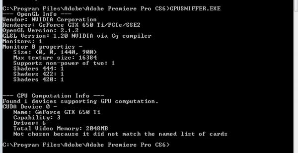

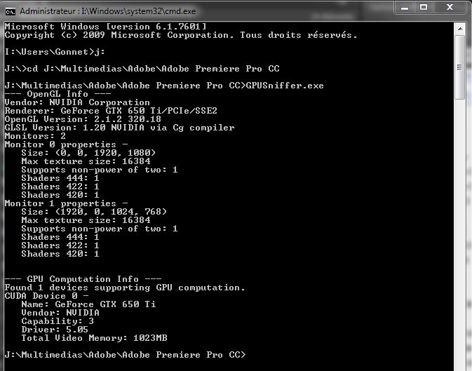

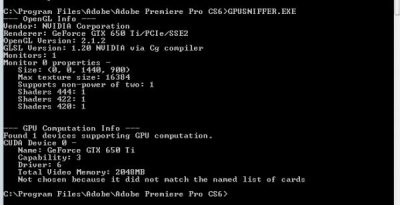

    Le programe GPUSniffer.exe qui se trouve dans le répertoire de Premiere, et executé en mode commande doit détecter la carte (voir image).
    #44 ogt, Mar 1, 2014
  15. yim
    yimx
    3,450
    1,456
    +0 / 6 / -0
    j'ai fait la manip via l'invit commande, ci-joint resultat :
